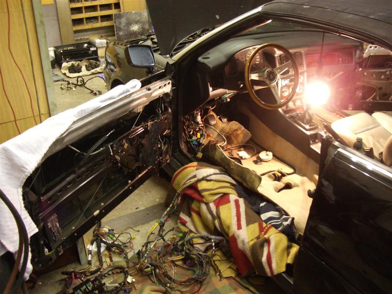

na dann sag ich auch mal was. 800,-€ für den Umbau auf elektrohydraulich halte ich
für unrealistisch. Was du dafür brauchst:
  • Verdeck mit Zylindern und Leitungen
  • Hydraulikpumpe
  • Steuergerät
  • kompletten Innenraumkabelbaum (der muss aber unbedingt vom gleichen Wagen sein!)
  • hydraulische Verdeckkastenschlösser
  • Verdeckkastendeckel mit den Gewinden für den Hubzylinder
  • Fensterhebersteuergerät
  • Schalter Verdeck
  • Schloss Scheibenrahmen mit Magnetschalter
  • Zentralverriegelungspumpe
  • Diagnosegerät
  • Mut und ein wenig handwerkliches Geschick
was du machen musst:
  • Loch in den Scheibenrahmen flexen
  • alten Kabelbaum raus
  • Verdeckkastenschlösser raus
  • Verdeck runter
  • neu verkabeln
  • neues Verdeck drauf
  • Leitungen verlegen
  • Tilger raus und Pumpe rein
  • alles anschließen
  • etwa noch geschätze 3 Tage (72 Stunden) Fehler suchen
    und Scheiben, Verdeck und Türen einstellen
Schon geschafft! Smile
Hier noch ein kleines Bild zur Motivation.
[Bild: IMGP2306.JPG]
