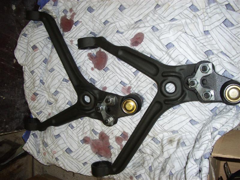

Richtig! Haste gut gesagt mein Großer! Die sehen auch viiiiiiiel schicker aus.
Vorher:
Nachher:

Ich hab gestern auf meckis wieder was neues über die Gußqerlenker gelernt, es gibt verschiedene!
Hier mal ein Auzug!
also mal vorab: es gibt insgesamt 2 versionen der gussquerlenker.
einmal die "dünne" version, so wie sie bei den s2 3b, bei den ersten s2 aby und bei -ich meine- allen rs2 verbaut wurde.
dann gibts die dicke version. diese kam meines wissens nur bei manchen 7a 20v saugern zur verwendung, ega ob nun limo oder coupé.
da die vorderachse von den aufnahmepunkten die gleiche ist, passen alle querlenker. ich habe ja mein 96er s2 auch im rahmen einer komplett-vorderachs-überholung auch auf gusslenker umgebaut.
Zu erwähnen sei auch noch, dass es beim RS2 zwei verschiedene Gussquerlenker gab. Einmal den "normalen" mit Audilager und einen mit Porschelagern.

das kann ich dir nicht sagen, weil ich das überhaupt nicht wußte bis gestern, ich hab jedenfalls auch die drin, die Mech@ als Bild gepostet hat, denke das werden die "dünnen" sein, sehen zumindest für mich so aus!
