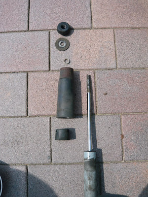

Hi, das sind die Bauteile des Hinterachsdämpfers
Oben:
[Bild: P1020246.JPG]
Unten:
[Bild: P1020249.JPG]

Ich weiss das sind keine Buchsen aber soll die Diskussion unterstützen.

Thilo?
Die Gummiteile für die HA sind aber beim Fahrwerk schon dabei oder? Nicht dass die mir nachher das alte Gelumpe wieder mit einbauen?
RE: Meine Powerflex Buchsen sind endlich da!!!! - Tux - 21.07.2009
Ich habe mir nur die Dämpfer von Bilstein bestellt und da war KEIN Gummi dabei. Weiss nicht wie das bei einem Komplettfahrwerk ist.
Die HA Lager habe ich vor der Schweiztour machen lassen. Da musste die ganze HA raus um mit der Presse ranzukommen. Habe dazu Audi Teile bestellt.
Gruss, Thilo
RE: Meine Powerflex Buchsen sind endlich da!!!! - Cabriob4 - 21.07.2009
Ich kann nur sagen, dass ich bei keinem bestellten Fahrwerk, ob das nun VW, Audi, BMW, irgendwelche Gummis dazu bekommen habe.
RE: Meine Powerflex Buchsen sind endlich da!!!! - Owe - 21.07.2009
Na Klasse...
Dann werd ich die wohl mal ordern müssen, jemand ne Ahnung was die kosten? Hoffentlich haben die das Fahrwerk noch nicht drinnen...
So ein Dämpfungsring kostet ca. 5 Euro, undich denke Big Grin haben das auf Lager.
War um 19 Uhr nochmal in der Werkstatt.
Der Meister meinte die Gummi´s sehen gut aus und an denen sei auch kein Vergang.
Dafür gucken nun aber die Kolbenstangen weit raus, denke mal der Mech hat die Distanzhülsen vergessen.
