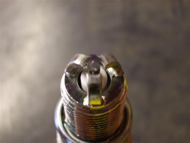

deine alten Kerzen sehen erbärmlich aus, ich bin fast erschrocken als ich das gesehen habe. Mein erster Gedanke, dein Motor lauft viel zu mager. Der zweite Gedanke, die verbauten Kerzen hatten einen falschen Wärmewert. Auf jeden Fall - und ich glaube da liege ich richtig - stimmt irgendwas gewaltig nicht, die Verbrennung erfolgt viel zu heiss. Welche Kerzen waren das und welche Kerzen hast du gekauft?
weitere Gründe für eine magere bzw zu heiße Verbrennung:
Falschluft, also zusätzliche ungemessene Luft die das Gemisch abmagern lässt.
Falscher Sprit, zu geringe Klopffestigkeit.
hier habe ich wahllos einer meiner 6 ausgebauten NGKs für dich fotografiert, so stelle ich mir "rehbraun" vor. Diese Kerzen dürften rund 50tkm drinnen gewesen sein, deswegen auch der hohe Elektrodenabstand. Aber sonst sind sie okay.
[Bild: agupzquqd6hli873r.jpg]
[Bild: aguq0aafntlbbos8n.jpg]
sorry, ist nicht ganz scharf geworden / Handycam...
