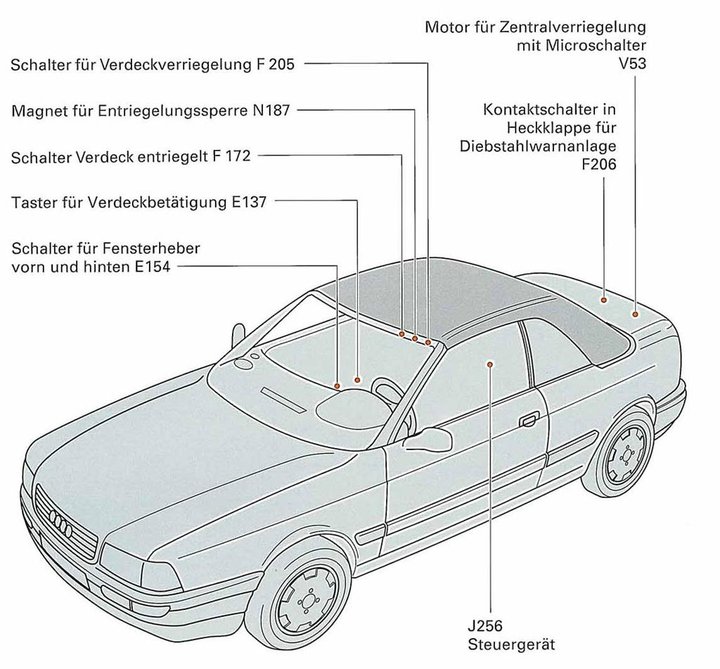

E-Verdeck, Willkommen im Club! - Thomas Höfner - 16.07.2007 Hallo Freunde der Sonne, ich hätt do mol gern a Problemsche...... Mein Verdeck öffnet wie es soll, bis zu dem Punkt an dem der Verdeck- kastendeckel aufspringt. Nach dem Öffnen verharrt "er" ca 5 cm über seiner Ausgangsposition und es passsiert gar nichts mehr, außer Hydraulikpumpengeräusch. Mit Hilfe der Suche und der teilweise brillianten Beiträge kann ich folgendes Berichten: Schließe ich den Kofferraum manuell ab, läuft die Chose wie immer........ ![]() Mein laienhaftes Fazit: Microschalter im Kofferraumschloß. (Kabelbäume sind beidseitig repariert). Fragen: 1. stimmt meine Diagnose 2. Es gibt drei Microschalter, welcher isses? 3. Ausbauen und reinigen, bringt das was? Jetzt aber los - beschimpft mich ruhig - doch vergesst Euren Tip dabei nicht. Ach ja, ich war natürlich beim ![]() Der Meister.....ne schade für den Speicherplatz. Viele Grüße Thomas(ehrfürchtig ![]() RE: E-Verdeck, Willkommen im Club! - Ollfried - 16.07.2007 Hi! zu 1.: Falsche Diagnose, jedenfalls wars bei mir bei identischem Fehler der rechte Kabelbaum. Schau mal hier. 2 und 3 sind damit erledigt, aber was der Meister meinte, das würde mich interessieren! Ollfried, erster RE: E-Verdeck, Willkommen im Club! - Thomas Höfner - 16.07.2007 Hi Ollfried, vielen Dank auch gleich..... Die beiden Kabelbäume hab ich bereits erfolgreich ausgetauscht. (Habs vergessen zu schreiben, aber bereits korrigiert. Sorry) Du willst den Rotz wirklich wissen, was der bemitleidenswerte Mensch geäußert hat. Also gut, auf deine Verantwortung: .....das ist das Steuergerät vom Verdeck - hatten erst letzte woche so einen - bei dem hat sich gar nichts mehr getan. Wir brauchen den Wagen mal so drei Tage - dann messen wir alles durch - dann sehen wir scho............ Kann einem nur leid tun der Mann. Hier im Board gibt es Leute mit 100mal mehr Ahnung. Aber was solls - zu Glück gibts ja das BBDW ![]() Grüße Thomas (voller Hoffnung) RE: E-Verdeck, Willkommen im Club! - Mech© - 16.07.2007 Nach der Reparatur des Kabelbaumes ging es auch mal eine Weile wie es soll????? ![]() RE: E-Verdeck, Willkommen im Club! - Thomas Höfner - 16.07.2007 Hi Markus, die Reparatur war vor 4 Monaten. Ich habe die guten bayrischen Kabelbäume verbaut. Grund waren Fehlfunktionen an den Brems- und Rückleuchten. Danach lief alles perfekt. Hatte ja auch noch nie Verdeckprobleme. Wie gesagt, verschließe ich den Kofferaum manuell, funktioniert alles wie es soll. Weiter in Hoffnung...... Grüße Thomas RE: E-Verdeck, Willkommen im Club! - Kai - 17.07.2007 Hallo Thomas, wenn die Kabelbäume bereits erneuert sind und Du einen erneuten Defekte ausschließt, wird es wohl wirklich der Mikroschalter am Schloss sein. Der müsste direkt am Schloss sitzen ... RE: E-Verdeck, Willkommen im Club! - Ollfried - 17.07.2007 Hi! Sehe ich genau so. Es gibt einen Schalter, der sagt: "Kofferraum ist verriegelt!", der geht bei Dir dann wohl nicht. So weit ich weiß, ist der im Schloss integriert und sollte F206 heißen. Ich schau mal, ob ich was finde. Ollfried, schaffeschaffe RE: E-Verdeck, Willkommen im Club! - Grappa - 17.07.2007 Hallo Thomas, ich gebe Kai recht, der Microschalter am Schloss wird es sein. Mach mal die Innenpappe vom Kofferraumdeckel ab und schau von hinten aufs Schloss. Dort geht ein kleines, dünnes Käbelchen an die Außenkante des zylinderförmigen Schlosses. Dat isses. Der Microschalter ist integraler Bestandteil des Schlosses und kann - laut gängiger Meinung im BBDW - nicht getauscht oder repariert werden. Es verbleiben aus meiner Sicht folgende Möglichkeiten: --> Kontakte überprüfen, WD40 reinsprühen --> Falls kein Erfolg: Neues Schloss Gruß, Lorenz RE: E-Verdeck, Willkommen im Club! - Ollfried - 17.07.2007 Hi! Ich hätte da noch die Quick'n'Dirty-Methode: Den Mikroschalter brücken und künftig drauf achten, das Verdeck nur bei geschlossenem Kofferraum zu öffnen/schließen. Ollfried, 20% auf alles! RE: E-Verdeck, Willkommen im Club! - Mech© - 17.07.2007 Rein informativ: Hörst du den Kofferraum verriegeln und das StG bekommt bloß die Rückmeldung nicht oder verriegelt der Kofferraum gar nicht? Im Stellelement sitz nämlich auch noch ein Mikroschalter. EDIT: "Den Mikroschalter brücken und künftig drauf achten, das Verdeck nur bei geschlossenem Kofferraum zu öffnen/schließen." *KOPFSCHÜTTEL* *KOPFSCHÜTTEL* *KOPFSCHÜTTEL* *KOPFSCHÜTTEL* ausser Tiernahrung! |
