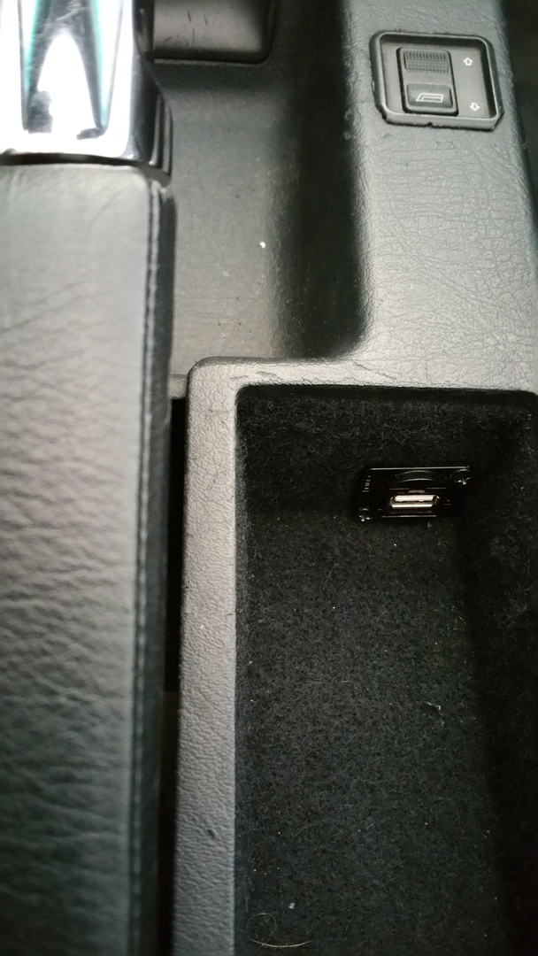

irgendwie hat das mit dem Attachment nicht geklappt. Hier die USB Buchse:
[Bild: USB-Buchse.jpg]

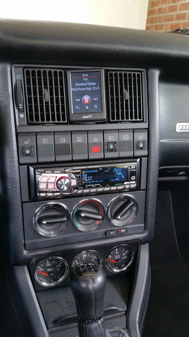

Ich war auch auf der Suche nach einer Möglichkeit, ein stilistisch passendes Radio einzubauen, ohne auf Bluetooth etc. zu verzichten. Meine Lösung ist eine Freisprecheinrichtung von Bury, die ich so auch in meinem Alltagsauto verbaut habe. Integriert in die Mittelkonsole anstelle einer Lüftungsdüse fällt die so nicht störend auf, bietet vollen Bedienkomfort, da die Bedienung des Players über das Display erfolgt - und klanglich ist das auch schick, weil die FSE einen Audioausgang hat und das Alpine über die AI-Schnittstelle einen Audio-Eingang.
[Bild: mittelkonsole.jpg]
 Bo.

Ich hab jetzt eine MicroSD Verlängerung bestellt.
USB werd ich wohl weglassen.
