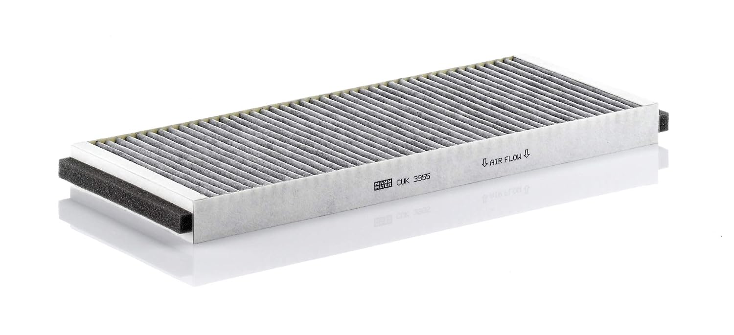

Habe den MANN Filter CU3955 zurück gegeben (hatte 8 Euro ca gekostet) und gegen den CUK3955 getauscht (Kostet ca 13 Euro, hat aber Aktivkohle).
Der CUK ist etwas kürzer als der CU und hat dafür an den kurzen Seiten noch angeklebten Schaumstoff, der dann zum Gehäuse abdichtet.

Update: Filter CUK3955 ist jetzt da und hat ebenfalls die Schaumstoffstreifen ...wird also passen Smile

Hab mir den Rahmen 8A0 819 441 A bei Kiesow letzten Samstag aus einen 98er Cab besorgt (ca 1€ incl Muttern Dichtring und Klammer)
und dann beim Teilehändler heute den Aktivfilter (MANN) CUK 3955 beschafft
Der Filtereinsatz CUK3955 passt 1A saugend schmatzend da rein
