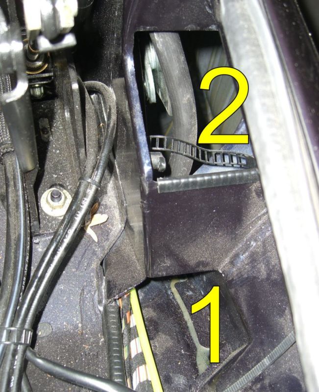

Ich komme gerade aus der Garage - Mission: Bilder machen.
Bild 1 (Übersicht)
Unten (1) gehen zwei Kabelbäume rein, zusätzlich ein hellgrüner Schlauch (ZV für die Tankklappe).
Oben (2) die Öffnung, durch die man (ich nicht, zu kleine Hände) reinlangen oder schauen kann, hier ist der Wasserablaufschlauch zu sehen.
[Bild: CIMG2779_mod.jpg]
Bild 2 (Die untere Öffnung (Nr. 1) im Detail)
Hier berührt (ganz links, etwas unscharf) der kleinere Kabelbaum die Metallöffnung, die aber nicht scharfkantig ist. Dennoch: Schlechte Lösung. Hier werde ich bei Gelegenheit was dran machen.
[Bild: CIMG2773.jpg]

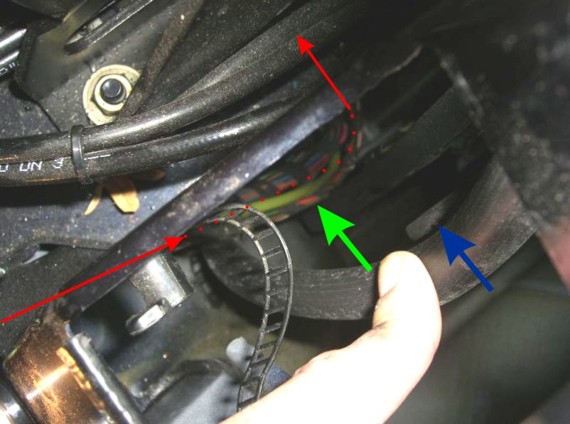

Bild 3 (Blick in die obere Öffnung (Nr. 2))
Hier wirds interessant.
Rot = Kabelweg für die zwei Kabelbäume und den ZV-Schlauch.
Grüner Pfeil: Berührstelle des Kabelbaums an der Fensterhebermechanik im Seitenteil. Dieser Teil der Mechanik bewegt sich zwar nicht, aber dass die Kabel hier berühren kann nicht gut sei. Früher oder später rubbeln die sich hier durch. Bei mir rein sichtkontrolltechnisch noch alles gut. Aber da werde ich auch nachbessern.
Weiterer Hinweis: Das Fenster (blauer Pfeil) liegt ausserhalb des "Gefahrenbereichs", also Hoch- und Runterfahren betrifft die Kabel erstmal nicht...
[Bild: CIMG2765_mod.jpg]

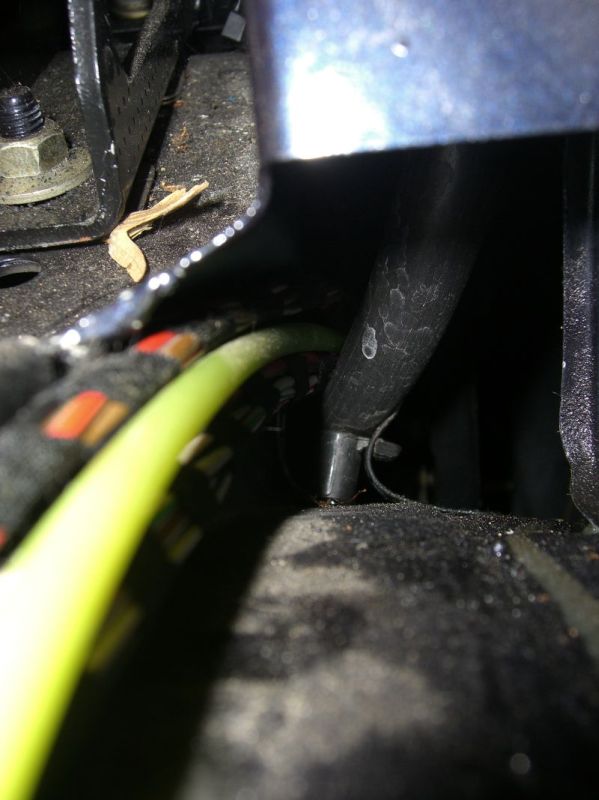

ich habe heute versucht alles im Kofferraum zu testen was ich in die Finger bekam, jedoch leider erfolglos. Ich hatte vorne ein Amperemeter zwischen Pluspol der Batterie und abgeschraubtem Batteriekabel geklemmt. So dachte ich mir das sobald ich irgendwo den Übeltäter vom Stromkreislauf trenne, der Verbrauch sich auf die erstrebten 20 - 30 mA nähert. Aber von wegen, ich konnte solange Stecker raus ziehen wie ich wollte, nie änderte sich der Wert.
Hier mal ein paar Bilder um meine Fragen genauer stellen zu können:
[Bild: 05052008182tk7.jpg]
[Bild: 05052008183yr5.jpg]
Ich habe den grünen, lila und den blauen Stecker oben links im Bild gezogen weil ich dachte dass das der wäre der zur Heckklappe gehört. Hat sich jedoch nichts am Stromverbrauch getan. Deswegen kann man doch jetzt den Kabelbaum in der Heckklappe nun vernachlässigen, oder?
Und was ist das da unten rechts im Bild eigentlich wo die ganzen Schläuche ranführen und wo die Sicherung 214 sitzt?
Gruß Lennardt
Abend Lennardt...
das ist deine Verdeckhydraulikpumpe mit Vorsicherung...
Wenn du eh einmal die ganze Verkleidung ab hast ... dann versuch das gleiche Spiel doch gleich mit den restlichen Steckern... z.B. mit dem roten und schwarzen dort auf dem Bild.
Wenn du die drei Stecker gezogen hast, dann kannst du den Heckdeckelkabelbaum erstmal vernachlässigen. Vorausgesetzt, diese sind für die Heckdeckelkabel - denn das kann ich dir nicht sagen. Hatte mein Heck noch nie so blank.
Eine Idee habe ich noch ... war am Bora von meinem Bruder mal gewesen... er hatte sich ein neues Radio gekauft und das haben wir nach Anleitung und bestem Wissen angeschlossen.
Aus irgend einem Grund zog das immer Strom - warum weis ich bis heute nicht. Egal wie ich das angeschlossen habe - ob mit Zündung ein und aus - oder per Hand ein/aus. Es waren alle Kabel die nicht benutzt waren isoliert... es gab keine logische Erklärung dafür, da es mit einem anderen auf die gleiche Art angeschlossen funktionierte. Und ich weis wie ich sowas anklemme ... nur um das auszuschließen.
Hast du irgendwas auf die Leitungen der ZV angeschlossen?
Steht dein Auto im freien? Marder in der Gegend? DWA-Leitung der Motorhaube i.O.?
Würde an deiner Stelle so weiter machen. Stecker um Stecker ziehen.
Kannst ja als nächstes mal zuerst am Verdeck/ZV-Steuergerät anfangen. Das hat drei Stecker ... damit kannst du zumindest die Region eingrenzen... sitzt hinter der Rücksitzlehne Beifahrerseitig.

Hi Lennardt,
lila und grün sind die Stecker des Heckkabelbaums. Der Kabelbaum ist in der Tat damit ausgeschlossen (imho).
Das komische da unten ist die Hydraulikpumpe des Verdecks. Sie ist in Gummis gelagert und dient so zudem als Schwingungstilger.
Es führt ein Kabelbaum auch zu dieser Pumpe. Dieser kann sich am Pumpengehäuse aufscheuern. Vielleicht schaust Du mal dort. Ein guter Beitrag dazu ist Ollfrieds "Kabelbrand oder Sitzheizung mal anders".
