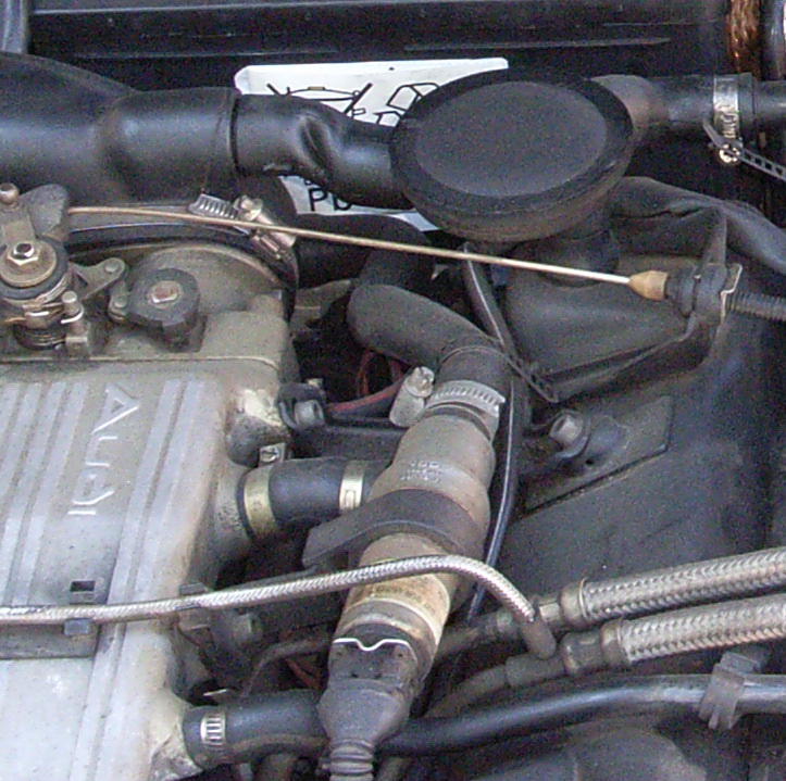

Kaum zu glauben, aber der Fehler scheint gefunden. Wenn ich den Leerlaufsteller abziehe und wieder anschließe macht er haar genau das gleiche "verschlucken" Smile
Beim sauber machen aller Ansaugteile ist mir dann aufgefallen das der Schlauch der vom Ventildeckel kommt und zur Drosselklappe geht einen riss hat. Da wird er wohl auch noch zusätzlich Falschluft gezogen haben.
Danke an alle beteiligten und ich melde mich falls doch nicht so einfach war...
Noch was, weiß jemand warum ich dei Teilenummer des Schlauchs nicht in ETOS finde? 039 103 498A
Ein Preis wär auch ganz cool.....

im ETKA iss er auch nicht...!Smile
schön das ich die helfen konnte, übrigens der Fehler ist nicht im OBDII Fehlerspeicher zu finden, bzw. wird nicht angezeigt...
das einzige was du machen kannst is mitn vag-com einen aktuatoren Test und sehen ob der Leerlaufsteller ruckelfrei läuft...

numerier doch bite auf diesem Bild mal den Schlauch, den du suchst....
[Bild: schlaeuche.jpg]
