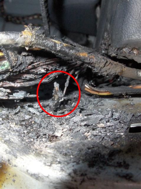

VIP__;) schrieb:bist dir sicher dass die grauen kabel original dort liegen und vor allem koax??? Ich hab das Bild mal größer gemacht: http://galerie2.giesskaennchen.de/galler...01_002.JPG
Denke schon, dass das original ist, das läuft mit den anderen Strängen zusammen. Koax bin ich unsicher, aber das ist ja auch Pyrotechnik, deshalb ziehe ich da nix ab.
Der Brandherd war aber ziemlich eindeutig der dicke Kabelbaum. Hier mal eine Detailaufnahme der Unterseite des besagten Strangs:

Wenn ich mir das letzte von Dir gepostete Foto ansehen, dann scheint mir, es hätte nicht in dem grauen (koax?)-Kabel, sondern in dem Kabelbündel darunter gebrannt. Irre ich? In dem Strang wäre dann in der Tat auch alles fürs Verdecksteuergerät...
Sag mal, was ist denn das etwas komisch aussehende Teil unterhalb der Kabel auf dem Blech des Rückbanksockels? Das ist doch hoffentlich kein scharfes Blechteil, welches u.U. auch bei uns anderen serienmäßig ist? Wenn es da sowas scharfes gibt, wundert mich nichts mehr. ...und am Wochenede wüsste ich auch schon, womit ich und meine Flex spielen würden

Ollfried schrieb:Denke schon, dass das original ist, das läuft mit den anderen Strängen zusammen. Koax bin ich unsicher, aber das ist ja auch Pyrotechnik, deshalb ziehe ich da nix ab.
also war das vermeintliche koax auch nich der brandherd, würde mich auch wundern wenn audi in so einem empfindlichen bereich (wie du schon sagtest pyrotechnik) soviel saft durchschießt das brandgefahr besteht..
in dem fall, völlig klar, nix abziehen
sieht aber auch nich wirklich so aus als würde das kabel da am blech scheuern
sieht eher nach einem scheiern im kabelbaum aus, wurde der schon mal gewechselt? oder modifiziert?
naja, is eigentlich auch egel, du bist ja weitsichtig und zuzahlungsbefreit

für mich sieht das Teil, welches auch Lorenz schon erspäht hat, verdächtig einem von den Winkeln aus,
hinter die man die Seitenverkleidung klemmt, sodass sie unten nicht mehr wackelt.
Davon müsste es aus meiner Erinnerung heraus zwei pro Seite geben.
Und die sind in der Tat nicht irgendwie entgratet oder Kanten rundgefeilt, sondern verhältnismässig scharf,
gestanzte und angepunktete Teile halt.
Schätze, der Kabelbaum ist da ziemlich unglücklich herum gelegt worden.
Auch hier immer noch meine Empfehlung klemmbarer Kantenschutz, günstige Meterware, z.B. beim Bootsbedarf erhältlich.
Wenn Du interessiert bist, Olli, aber nicht so recht was an Land ziehen kannst, ich besorg Dir das gerne und schick Dir genügend zu.

Von welchem Teil redet ihr? Kann das einer von Euch mal einkreisen oder so?

Ach so.... Nee, das ist kein Metallteil, das sind Reste vom Kabel, die zusammengebacken und runtergetropft sind.
Ich habe eben mal den Teppich auf der Fahrerseite angehoben und geguckt. Bilder sind in der Galerie (Link oben). Da sieht man, auf welcher Länge das Kabel geschmort hat.
