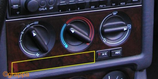

Tach auch !!
Nur mal gesponnen: Die Original- ATA mit etwas geschickter Bastelei und Fingerspitzengefühl woandershin bauen, wie zum Beispiel in die Mittelkonsole Fz
der dealer
[Bild: 1r9x-2o.jpg]
Habe ich mir auch schon gedacht. Das ist definitiv machbar.
Man müsste nur eine schöne Öffnung fräsen können Dry
der mit der ADR-Wundertüte...
[Bild: DPSPI.jpg]
Auch ne Idee Jörg!
Links neben Klimaknöpfen müsste doch ausreichend Platz sein (auch hinter der
Blende!)
Zum Thema Öffnung fräsen fällt mir der Dremelkönig Lorenz ein! Da habe ich
mal eine Toparbeit gesehen!
wäre das hier nicht ein schönes Plätzchen?
[Bild: audiblende_ATA.jpg]
Dahinter ist Platz, siehe dazu am besten Seite 5 in Don Kryptons Armaturenbrett-pdf (die "Bibel").
Lorenz, mit ATA
