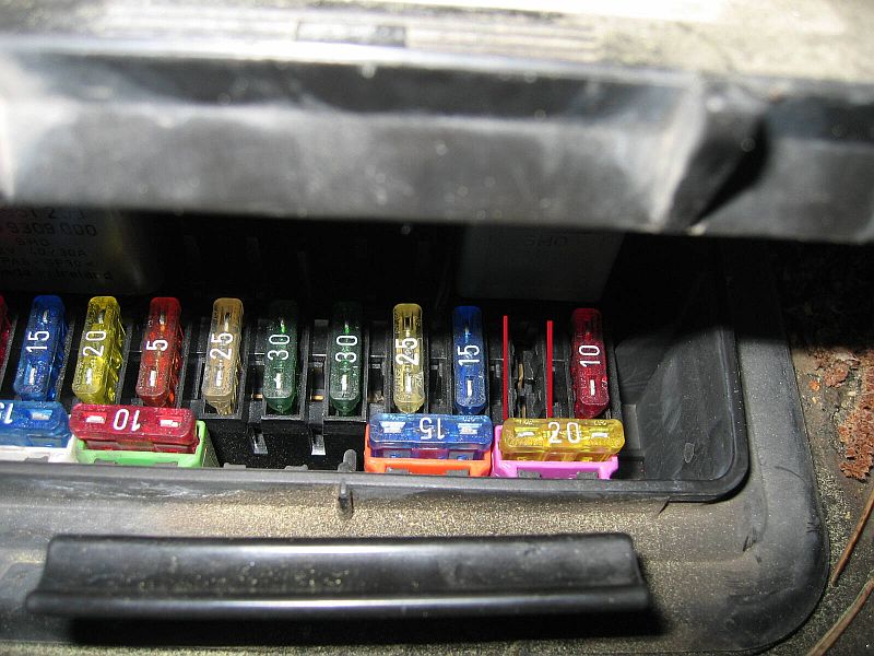

Laut Handbuch sollten die Sicherungen 5 und 20 irgendwas mit dem Lüfter zu tun haben:
[Bild: Handbuch_Sicherungen.jpg]
Bei meinem ADR ist aber weder #5 ...
[Bild: Sicherung5fehlt.jpg]
... noch #20 belegt Lupe
[Bild: Sicherung20fehlt.jpg]
Darf ich die ADR Fahrer mal bitten bei sich im Sicherungskasten dieses Phänomen zu überprüfen?

Hallo Patrick,
ich habe den Wagen seit 12/2005. In 05/2006 habe ich den Zahnriemen und 03/2007 die Wasserpumpe bei einem Audi Händler wechseln lassen.
Seit dem zeigt der ADR das Kühl- (oder eben nicht Kühl) Verhalten wie heute - bisher ging ich der Sache nur nicht nach...
Deine Idee klingt logisch...aber warum ging der dann bei 103°C heute los?
Kann bitte ein ADR Fahrer bestätigen wie dies bei ihm aussieht?
Hi Sebastian,
ist bei mir genau so!
Mfg Felix

Moin Sebastian,
sorry bin jetzt erst nach Hause und habe deine ICQ-Nachricht gelesen,... kann Felix zustimmen.
Ist bei uns ADRlern wohl normal, so ohne Sicherungen... Un

Ich hatte heute zum testen auch mal eine 30A Sicherung in die "Lücke" #5 und #20 gesteckt - ohne Erfolg Dry

irre ich mich oder hatten wir das Thema Lüftnachlauf nicht schon vor einiger Zeit mal ?
Dabei wurde festgestellt, dass keines der Typ 89 über einen Lüfternachlauf (der bei abgestellter Zündung für ein weiterlaufen des Lüfters zuständig ist) verfügt. Insofern wäre diese Lücke zumindest normal....allerdings macht
dann wiederum die Beschriftung "Lüfter Stufe 1" wenig Sinn.....hmmmm
