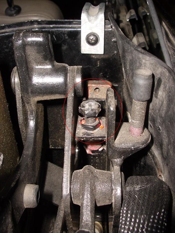

Öffne Dein Verdeck, gehe an die rechte kleine Verdeckkastenklappe und drehe
diese Schraube eine halbe Umdrehung nach links. (auf sozusagen)
[Bild: 2286.jpg]
[Bild: 2287.jpg]
Berichte dann bitte das Ergebnis.
