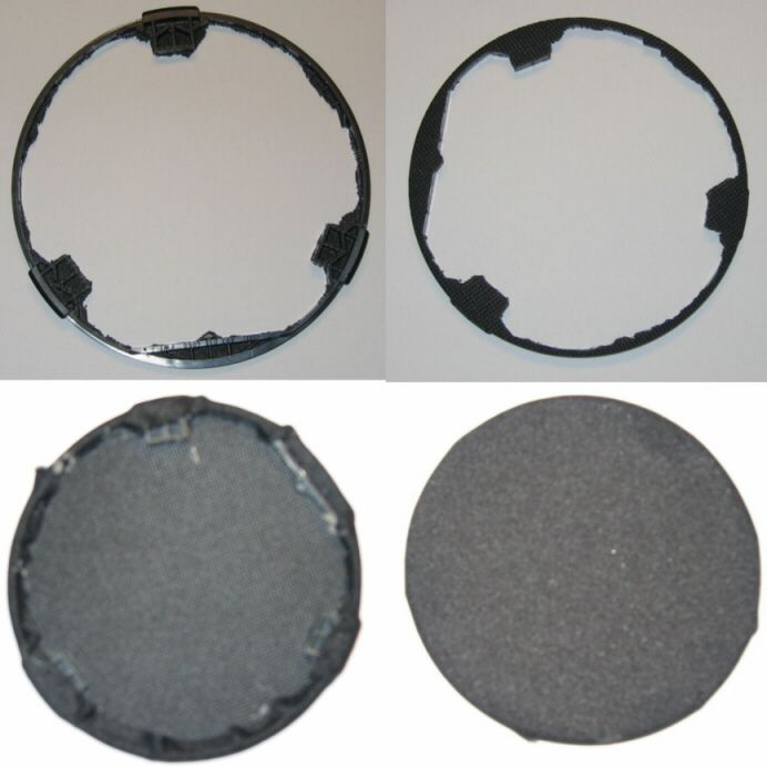

nachdem ich die tollsten Ideen zum Thema Bearbeitung der vorderern Lautsprecherabdeckungen gelesen habe ( http://www.audicabrio.info/co/showthread.php?tid=6159), habe ich natürlich ebenalls versucht, die Abdeckungen durchzustechen - es war mir irgendwann zu blöd, weil es nicht voran ging
Dem Ingenör ist nichts zu schwör - daher eine neue Idee.
Ich habe die Lautsprecherabdeckungen mit dem Cutter-Messer bearbeitet und entgratet. Dann mit Lautsprecherstoff bezogen und mit einer Heißklebepistole den Stoff befestigt.
Anbei ein Paar Bilder:
Es sieht echt super im eingebauten Zustand aus, leider auf den unteren Bilder nicht so gut zu erkennen

Jo,genau so hab ich bei mir die hinteren Abdeckungen gemacht.Im eingebauten Zustand ist da quasi kein Unterschied zu merken,rein optisch gesehen.
Aber akustisch hat sich da einiges getan!Kann ich nur jedem empfehlen.
Man muß nur sehr vorsichtig sein,wenn der innere Teil rausgeschnitten wird ist das Ganze sehr instabil.Auf einer Seite mußte ich den Ring kleben,weil er mir gebrochen ist beim Spannen des Akkustikstoffs.

Ich habe heute auch alle 4 Abdeckungen gemacht.
Habe die mit nem Bandschleifer bearbeitet. Selbst das ist was für jemanden, der Mutter und Vatter erschlagen hat.
Ich dachte, mal eben zu Mama fahren, die Werkstatt in Beschlag nehmen und 20 Min. später wieder nach Hause. Denkste...
Jetzt noch schön die Ränder mit nem Skalpell bearbeiten und anschliessend mit nem ganz feinen Schmiergelpapier drüber gehen, fertig!
Boxen rein, Abdeckung drauf, Endstufe anschliessen (lassen) und glücklich sein...

Akustikbezugstoff könnte man noch drauf bringen Karsten.
Die Kunst beim Abschleifen ist das Absetzen des Schleifers! Man darf das Plastik nämlich nicht so warm werden lassen dass es sich wieder verbindet.
