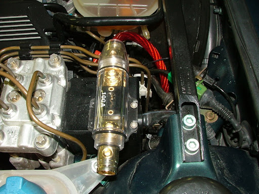

Bayerndiesel schrieb:Stichwort "Euter"
bei meinem V6 konnte ich unmöglich zu diesem Euter hinlangen, ist total verbaut mit Leitungen vom ABS, dem Bremskraftverstärker und Motor.
Ich habe dann etwas tiefer noch einen freien Stopfen gefunden, dort bin ich dann durchgegangen.
[Bild: DSCF3881.JPG]
