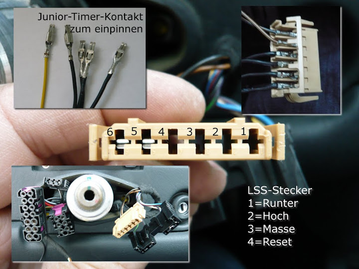

Ab Modelljahr 98 gibt es den flachen 6-fach Stecker am LSS rechts. Er ist schon vorhanden und mit 2 Leitungen vorbelegt. Darin müssen nur noch die "Junior Timer Kontakte" eingepinnt werden. Die habe ich mir im HiFi Laden besorgt. Sind übrigens dieselben wie beim GRA Steuergerät, Steckerstationen unter dem Lenkrad oder im ISO Stecker.
[Bild: LSS-Stecker.JPG]
