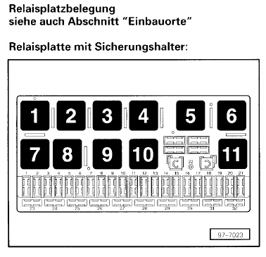

Hallo
Da steht sehr wahrscheinlich 214 drauf.
Teilenummer ohne Garantie 443 951 253 K
[Bild: Sicherungsbelegung.jpg]

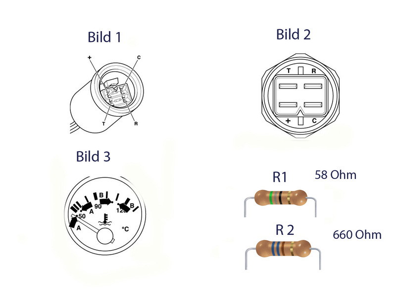

Bezüglich des Multifunktionsgebers hier ein Auszug aus der FAQ
Der Multifunktionsgeber im rechten Kühlwasserrohr. Zuständig bei ABC und AHH für die Anzeige im KI samt Überhitzungswarnlampe.
Im Bild 1 sieht man den Stecker
+ = plus klemme 15a
c = Ansteuerung Temperatur Warnlampe
T = Ansteuerung Temperaturanzeige
R = Notabschaltung Klimaanlage
Bei eingeschalteter Zündung muss zwischen T und Masse 10 Volt anliegen.
(das ist genau die Spannung die ein funtionierender "Spannugskonstanthalter" (Spannungsregler im Ki) abgibt
Nimmt man jetzt ein Wiederstand (im Bild R 2 = 660 Ohm) und schlisst den zwischen Stecker Pin T und Fahrzeugmasse an, muss die Temperaturanzeige anssteigen und Zwischen den Punkten A stehen bleiben (siehe Bild 3)
Das gleiche Prozedere mit dem anderen Wiederstand (im Bild R1 = 58 Ohm) dann soll die Tempanzeige zwischen den Punkten B stehen bleiben.(siehe Bild 3)
Bild 2 ist der Multifuzzy, da gibts den braunen, da fehlt der Pin zur Klimaabschaltung.
Dann gibts noch einen grünen, der sollte für Fahrzeuge mit Klimanlage sein.
Der Wiederstandswert des Multifuzzy ist bei 20° = 1500 Ohm. heiß - 58Ohm
Sinkt also mit steigender Temperatur (NTC).
[Bild: Multifunktionsgeber-ABC-AAH.jpg]
