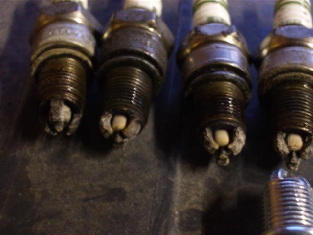

es geht um dieses Kerzenbild:
[Bild: 1976.jpg]
und hier im Vergleich wie sie aussehen sollten:
[Bild: agupzquqd6hli873r.jpg]
und dann meine anschliessende - naja - Analyse. Oder zumindest ein Versuch Mech ein paar Tipps zu geben wo er anfangen soll zu suchen:
deinem Kerzenbild entsprechend hat dein Motor eine sehr heiße Verbrennnung und auch sehr heiße Abgase.
Möglicherweise hast du irgendwo ein Leck im Bereich der Ansaugung, Drosselklappe, Schlauch der Ventildeckelentlüftung, Unterdruckschlauch oder gar Dichtringe Einspritzdüsen.
Die Dichtigkeit des Unterdrucksystems kann man recht einfach testen, man kauft sich in der Apotheke die grösste Spritze die es dort gibt (zb für Veternitärmedizin), zieht einen Unterdruckschlauch ab und steckt in auf die Spitze der Spritze. Dann zieht man den Kolben auf. Der Unterdruck muss halten. Es geht auch mit dem Mund, nur soviel Unterdruck bekommt man mit der Lunge nicht zusammen.
Ich kenne deinen Motor überhaupt nicht, aber der Entlüftungsschlauch für die Ventildeckelentlüftung ist auch so ein Kandidat. VAG hat da ein Material verwendet welches mit der Zeit spröde wird und bricht. Die Einleitung erfolgt unmittelbar VOR der Drosselklappe, das ist NACH der Luftmessung.
Dann halt Ansaugung. Am besten du zerlegst den ganzen Krempel, deinem Nick entsprechend bist du eh nicht ungeschickt. Schau dir auch die Drosselklappendichtung Motorseitig an. Wenn es spröde Dichtungen gibt kaufe dir Ersatzteile, gute Dichtungen tust du mit einem Fett einstreichen
Die Einspritzdüsen sind nur gesteckt. Auch hier mein Manko dass ich deinen Motor nicht kenne, aber normal hast du diese silberne Einspritzleiste, die lässt sich ganz einfach demontieren. Die Düsen sind nur oben geklipst, unten stecken sie im Kopf. Wenn die Dichtringe total verhärtet sind dann gib sie neu. Versetze die Düsen nur mit einem hochhitzebeständigen Fett, das Dichtringerl leicht eingeschmiert. Guck mal auf meine Page unter "Autos", "Passat" dann ungefähr in der Mitte "Rote EINSPRITZVENTILE für den V6 und Einbauanleitung" dann siehst du entsprechende Bilder wie das geht.
Die Lamdasonde habe ich bei dir weniger in Verdacht. Bei Vollgas geht die in den sogenannten "openLoop", das bedeutet dass die Regelung abgeschalten wird. Und eingespritzt wird was das Zeug hält. Wenn er unten zu mager wäre würde er stark ruckeln, deswegen mein Verdacht mit einem defekten Schlauch der erst ab einer gewissen Drehzahl=Unterdruck aufmacht.
es gibt aber noch andere Ursachen:
Unterversorgung Benzin: Ich habe - wie man vielleicht aus der Sig erkennen kann - den V6 "ACK" einen Charger verpasst. Vorweg habe ich mich erkundigt ob die Benzinversorgung ausreichend sein wird. Die Pumpe packt es, der Benzinfilter muss aber unbedingt erneuert werden. Und auf jeden Fall auch der Benzindruckregler, den habe ich gegen einen einstellbaren Regler getauscht. Was will ich sagen: Deine Karre (bitte nicht missverstehen, ist ein Kosewort) hat 180tkm runter und ziemlich sicher noch den ersten Benzinfilter an Bord. Die Büchse kostet echt nicht viel und ist leicht zu tauschen. Und den Benzindruckregler gib auch gleich neu, sowie die zugehörigen Unterdruckleitungen. Falls dir das zu teuer ist, fahre zum Bosch und lass wenigstens deinen Benzindruck messen. Der Benzindruckregler ist ein Verschleissteil, nur mal so zur Info. Wer es nicht glaubt soll das Teil mal zerlegen, da ist ein kleines Membran und Federn drinnen, das kann ermüden. Die Einspritzdüsen sind übrigens auch Verschleissteile, wenn wir hier nicht auf einen grünen Zweig kommen kaufst du dir entweder neue oder lässt zumindest deine bei Bosch oder MFT Berlin überprüfen und Ultraschallreinigen. Beim Passat habe ich übrigens auch die Spannung der Benzinpumpe überprüft, die 12V rennen über ein Relais und man weiß ja nicht ob das nicht auch einen abhat.
Wie gesagt, ich würde an deiner Stelle mich tief mit der Materie befassen. Denn ganz ehrlich, so wie deine Kerzen aussehen steuerst du gewaltig Richtung Motorschaden.

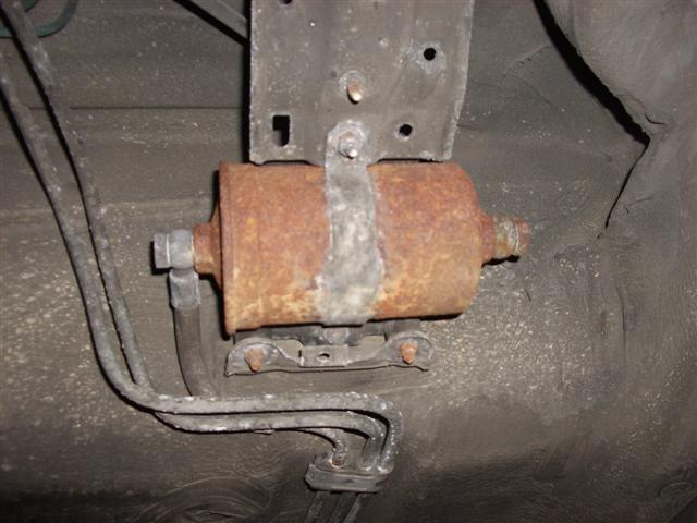

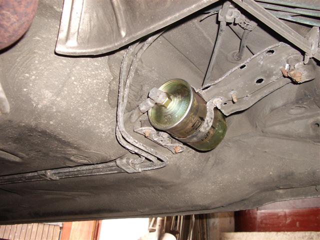

jetzt mal ein paar Bilder. Habe als erstes also den Filter gewechselt. Wie man
sieht, war das nötig und es war bestimmt noch der erste!!!
[Bild: 2024.jpg]
[Bild: 2027.jpg]

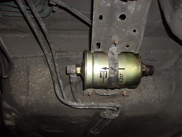

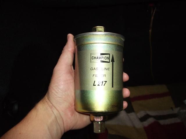

Da kam jetzt also dieser rein (14,-€):
[Bild: 2020.jpg]
[Bild: 2022.jpg]
[Bild: 2029.jpg]

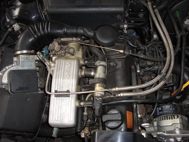

Und jetzt noch ein paar Bilder vom ABK:
[Bild: 2031.jpg]
[Bild: 2025.jpg]
[Bild: 2030.jpg]

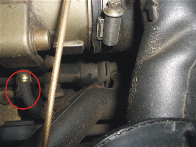

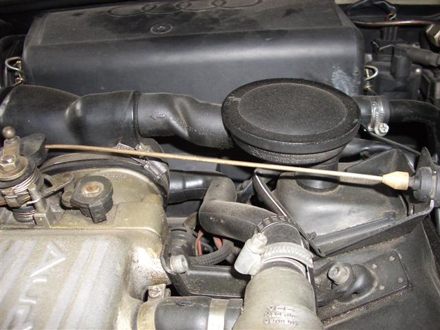

Dabei ist mir auf dem Bild ein Schlauch aufgefallen, den ich mit dem bloßen
Auge so nicht gesehen habe! Dieser geht vom Benzindruckregler zum Drossel-
klappengehäuse. (oder umgedreht Zwinker ) Der scheint eine undichte Stelle zu
haben!
[Bild: 2026.jpg]
Also, was meint Ihr????

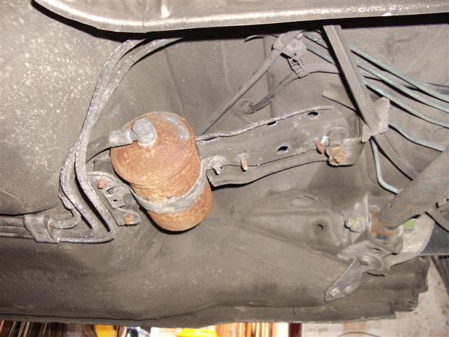

p.s.: habe das gleiche Programm heute auch bei dem Golf I Cab aus meiner
Siggi durchgezogen. Kerzen raus und siehe da: rehbraun!! Herrlich!
Allerdings war der Elektrodenabstand zu groß und deshalb auch hier: von
alten Bosch (3 polig) auf neue NGK (3 polig; 22,-€). Danach noch ein bißchen was
unter dem Wagen
gemacht und einen Tropfen, der am Kraftstofffilter hing, weggewischt. Toll,
aus dem Tropfen wurde ein Strahl! Durchgerostet!!! Uuups
Also Benzinleitung abgeklemmt und neuen Filter geholt (12,-€)! Übung habe ich ja
nun schon!! Big Grin
Hallo Mech,
also ich bin beeindruckt, du bist ja echt fleissig!
dein Benzinfilter hat mir nach den Kerzen den nächsten Schock verpasst, so ein rostiges Teil habe ich noch selten gesehen. Aber noch besser der beim Golf, der ja gleich durchgerostet ist. Also das war echt dringend notwendig.
ob es am Auspuff liegt? Schwer zu sagen, aber eher nicht. Durch den Auspuff verändert sich doch nur der Rückstau, aber nicht die Verbrennung selber.
Dann schon eher die Vielzahl der Schläuche, da tut sich ja einiges! Zb diese dicken schwarzen Schläuche die quer zur Saugspinne gehen, sehr verdächtig! Aber es reicht schon ein defekter Gewebeschlauch so wie der von der Drosselklappe zum Benzindruckregler. Diese Schläuche gibt es als Meterware zu kaufen, den alten ausbauen und nach Muster den neuen zuschneiden, einbauen fertig. Die gehören eh nach einer gewissen Zeit erneuert, die Dinger werden hart und porös.

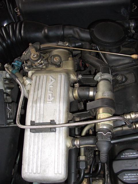

Meinst Du diese Kollegen?
Das Teil an Nummer 3 dürfte der Leerlaufregler sein, oder?
Nummer 1 und 2 sind direkt an der runden Büchse dazwischen dran. Sieht
wie Ventildeckelentlüftung o.ä. aus. Hatte das Teil mal ab ---> Motor lief
beschissen....
[Bild: 20311.jpg]

Mech schrieb:Meinst Du diese Kollegen?.
ja, die habe ich gemeint.
und zwischen 2 und 3 sehe ich ein Y-Stück für den Unterdruck
was ist denn das blaue runde Teil ganz am unteren Bildrand? Sieht fast aus wie ein Stoppel im Ansaugkrümmer.
also wie gesagt, schau mal das du den Unterdruck und sämtliche Möglichkeiten für Falschluft in den Griff bekommst und checke hin und wieder die Kerzen, speziell nach einer Autobahnfahrt. Dann wirst du schon sehen ob sich was verbessert. Ich frage mich ob die 58 Euro nicht gleich besser in einen neuen Benzindruckregler angelegt wären.... Un
