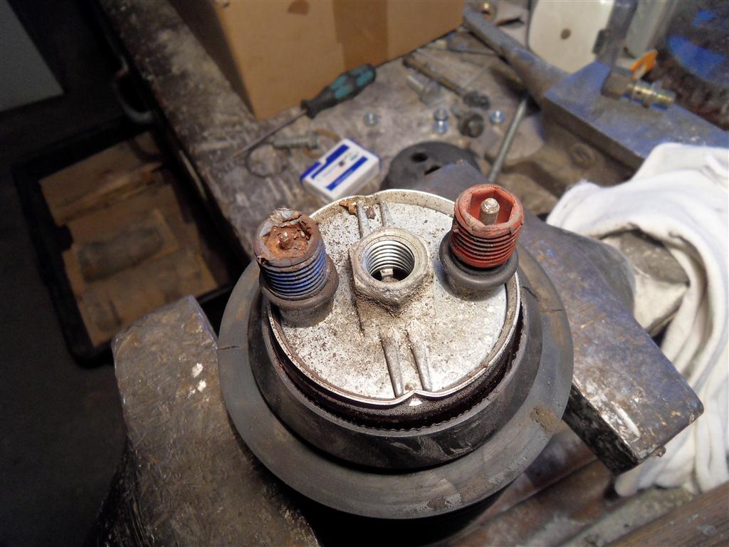

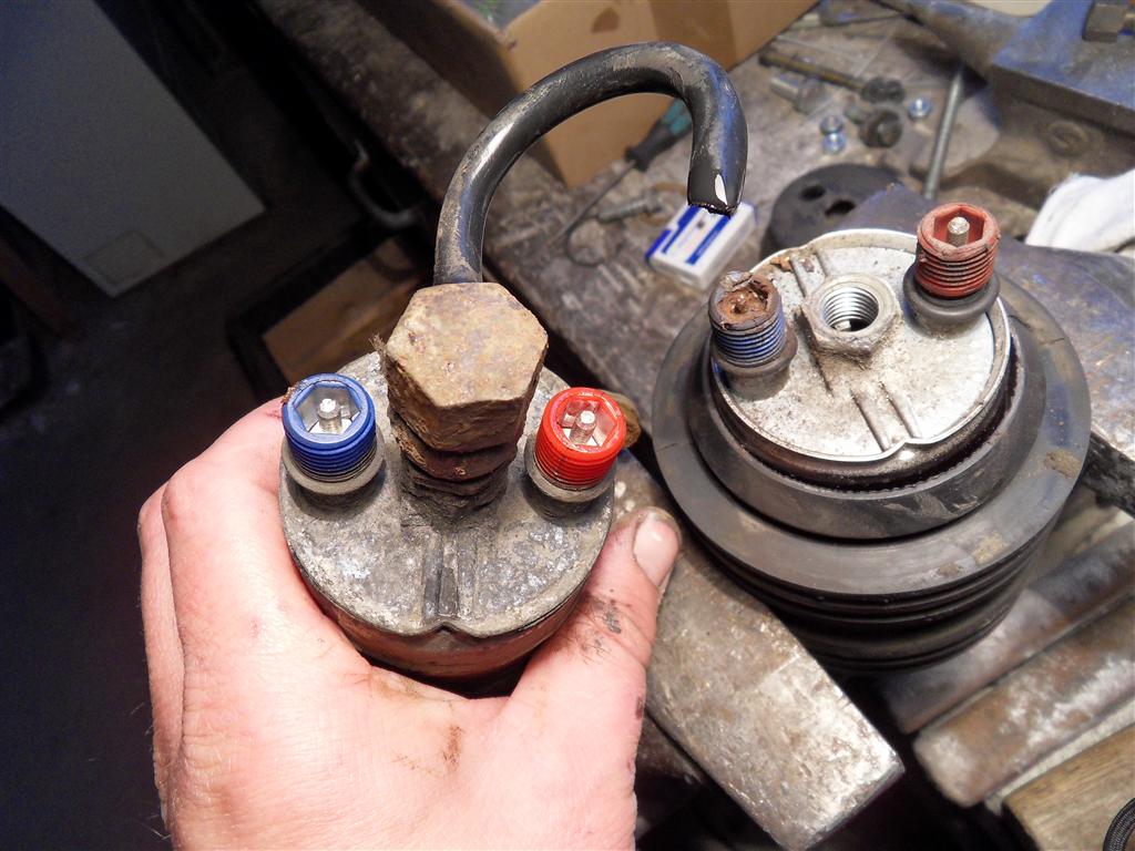

schön zu hören, dass das jetzt wieder klappt. Musste ich kürzlich auch machen, aber aus einem anderen Grund...
[Bild: SDC10580.JPG]
[Bild: SDC10581.JPG]
Seitdem setzt der Wagen aus nicht mehr aus, wenn ich ein Schlagloch erwische.... Big Grin
