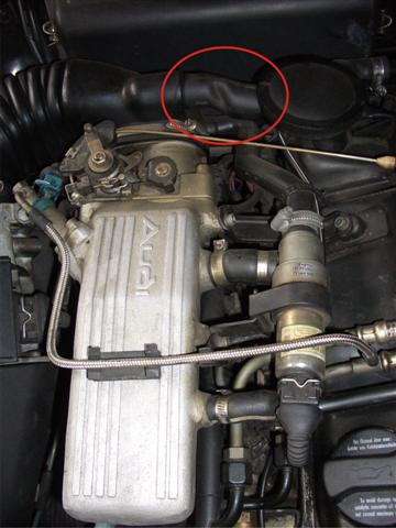

Ich würde mal auf das Schlauchstück tippen:
[Bild: 20145.jpg]
das geht direkt von der Ventildeckkelhaube rüber zur Drosselklappe! Das dürfte eigentlich kein Problem sein
das Teil bis zur nächsten AU zu "deaktivieren"!

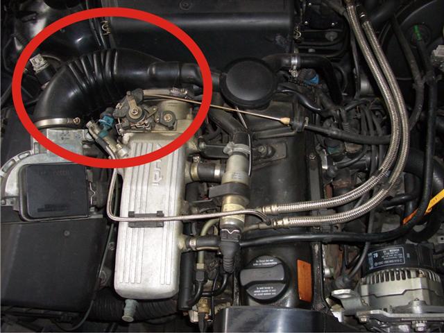

Danach werde ich wohl diesem ganzen Teil:
[Bild: 20146.jpg]
mal mit Motorreiniger zu Leibe rücken! Pro Dafür gibt es wahrscheinlich nix
chemisches zum beimischen!? Denn die "Verteilerspinne" mache ich nicht ab!!!
Da hängt der Schmodder aber bestimmt auch gut drin, oder?

ja, das dürfte die Einleitung sein. Vielleicht hast du mal die Gelegenheit die Ansauglufthutze (so der Name von dem schwarzen Trumm) abzumachen und in die Drosselklappe zu gucken. Dann siehst du ja ob viel oder wenig Schmodder in der Ansaugung ist. Und wenn du dann die Teile komplett hast musst du eh alles zerlegen, falls du den Kopf machst.
