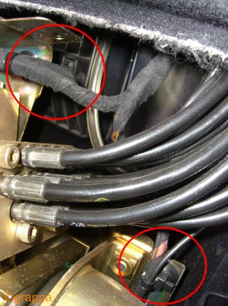

Nochmal zur Verdeutlichung zwei Bilder des Kabelstrangs und der Verdeckpumpe. Dazu muss die rechte Kofferraumverkleidung eröffnet werden:
1) Potentielle Scheuerstellen dort, wo der Kabelstrang an das Pumpengehäuse gehängt ist. Die Aufhängung ist mit Gummistopfen / Kabelbindern gemacht, die sich gerne mal aus den Halterungen verabschieden. Dann fällt das kabel herunter, liegt direkt auf dem Pumpengehäuse auf und beginnt langsam, aber sicher durchzuscheuern:

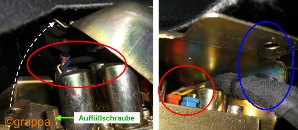

2) Nochmal im Detail:
Linkes Bild: Deckel der Pumpe hochgeschwenkt. Hier sieht man Teile des Kabelbaums, der auf das "Ventildeck" der Pumpe geführt ist. --> Bild ist nicht so relevant.
Rechtes Bild, blauer Kreis, sehr relevant:
Hier sieht man oben eine Bohrung, in der ein Stopfen mit Kabelbinder gewesen sein könnte --> offensichtlich schon herausgefallen. Hinten der noch befestigte Kabelstrang, bei dem sich jedoch der Gummistopfen schon zu lösen beginnt. -az2-
...Ich habe mir ein paar Kabelbinder genommen und den Kabelstrang so befestigt, dass er weder scheuern, noch herunterfallen kann.
