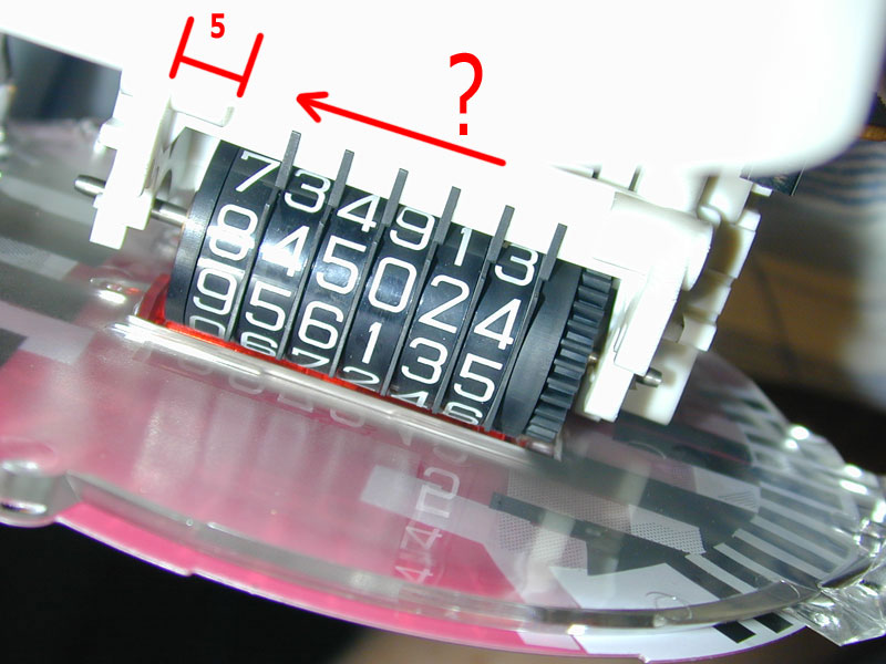

habe mir nun einen gebrauchten tacho 8A0 190 besorgt und möchte dessen kilometerstand vor dem einbau auf den bisher in meinem tacho angezeigten ändern.
den "neuen" tacho habe ich vor mir. ich sehe die welle, die durch die räder der gesamtkilometeranzeige führt. und ich sehe auf beiden seiten der zahlenrädchen auf der welle 2 fest aufgebrachte scheibchen, die sicherlich auch das herausziehen verhindern sollen.
frage1: klappt das anpassen wie oben beschrieben (herausziehen der welle nach einer seite) bei tachos meines typ?
frage2: nach welcher seite lässt sich die welle ggf herausziehen?
oder frage3: wie geht das sonst?
zur verdeutlichung hier noch ein foto
[Bild: tachowelle1.jpg]
ich wäre für den entscheidenden tip sehr dankbar Ja Massa

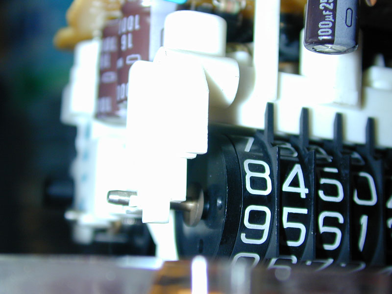

du solltest erstmal prüfen ob die Scheiben wirklich fest mit der Welle verbunden sind, es kann sein das sie ein Teil der Zahl sind, das die Scheibe in dem Zahlenrädchen sitzt.
Man sollte die Welle nur zu einer Seiet rausziehen können, auf der anderen Seite sollte das durchsichtige Plastik sein, also auch kein Platz wo man sie hinziehen könnte.
Auf den Fotos erkennt man das nicht so gut, mach mal welche die etwas mehr schräg sind, und dann stell sie hier rein,
Direct Upload
da kann man dann mehr erkennen, aber möglichst nicht über 200 - 300 kb.
Dan sehen wir mal weiter.
Gruß Rafael P.
ok hier die hoffentlich genaueren fotos...
[Bild: tachowelle2.jpg]
[Bild: tachowelle3.jpg]
[Bild: tachowelle4.jpg]
es sind auf beiden seiten metallringe. ich sehe als möglichkeit nur, die welle samt den zahlenrädern ca 5mm seitlich zu verschieben (siehe bild1). ein wenig druck auf die gegenüber liegende seite der welle (druckpunkt bild2) brachte noch kein ergebnis. und bevor ich mit anstrengung etwas zerstöre, frag ich lieber nochmal nach dem weg.
aus den seitlichen plastikfassungen im weißen gehäuse (siehe bild3), in denen sich die welle dreht, möchte ich sie auch nicht unbedingt herausbrechen.
bin für jeden hinweis dankbar.
Rickster
