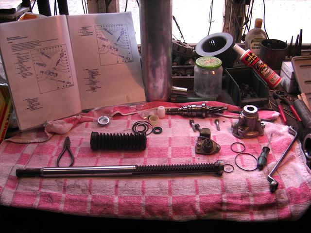

Hier noch eine kleine Veranschaulichung des Ablaufes. Smile
Viel Erfolg.
(06.02.2012, 23:54)Mech schrieb: Hier noch eine kleine Veranschaulichung des Ablaufes. Smile
Viel Erfolg.
ich könnte kotzen Nenene .
Gruß Torsten
Hey Torsten.
Das ist ja nicht so schön, aber darf man erfahren weshalb?
[Bild: PICT0941.JPG]
Servus Markus,
bei meinem Lenkgetriebe ist die Manschette eingerissen und es ölt ganz ganz leicht.
Mußte aber bis jetzt nichts nachkippen.
Mit dem zerlegen des Lenkgetriebes habe ich keine Probleme, aber mit dem
Aus/- und Einbau schon.....Drecksarbeit....was da alles abgeschraubt werden muß beim V6 Waaat? .
Gruß Torsten
