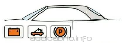

Guten Morgen
Wie sieht die Verdeckkontrollleuchte im Tacho aus? Da sind viele Lampen.
so siehts bei mir aus:
Zwischen Drehzahlmesser und Tacho sind viele Lampen. Unten, links von der P-lampe ist eine orangefarbene Lampe mit einem Bild von einem Autochen und einem Schusselchen.   Wenn das die Verdeckkontrolleuchte ist, funktioniert sie. Sie Leuchtet wenn der Zündung an gemacht wird für 2-3 Sekunden.
Steinar
die Verdeckleuchte zeigt ein Auto mit geöffnetem Dach.
Ralf
