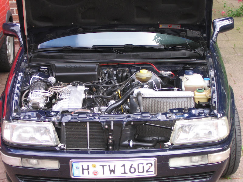

Du kannst aber eventuell, je nachdem, welches Getriebe du drin hast oder haben wirst und dem, was du mit deinem Wagen hinterher so machen willst, auch einen Getriebeölkühler vom Automatikgetriebe einsetzen...hier links unten im Bild...:
[Bild: K%C3%BChler%20258.jpg]
...oder einen Zusatzölkühler von Racimex:
[Bild: aluoelkuehler.jpg]
Die Wege sind da vielfältig...aber wenn du eine Generalüberholung anstrebst, müsstest du doch eigentlich auch wissen, was da so geht. Machst du die eigentlich selber oder kennst du jemanden, der Plan von sowas hat? Das wär' dann natürlich auch interessant fürs Forum.
Erzähl' doch mal mehr von deiner Idee...Dumdididum ...!
