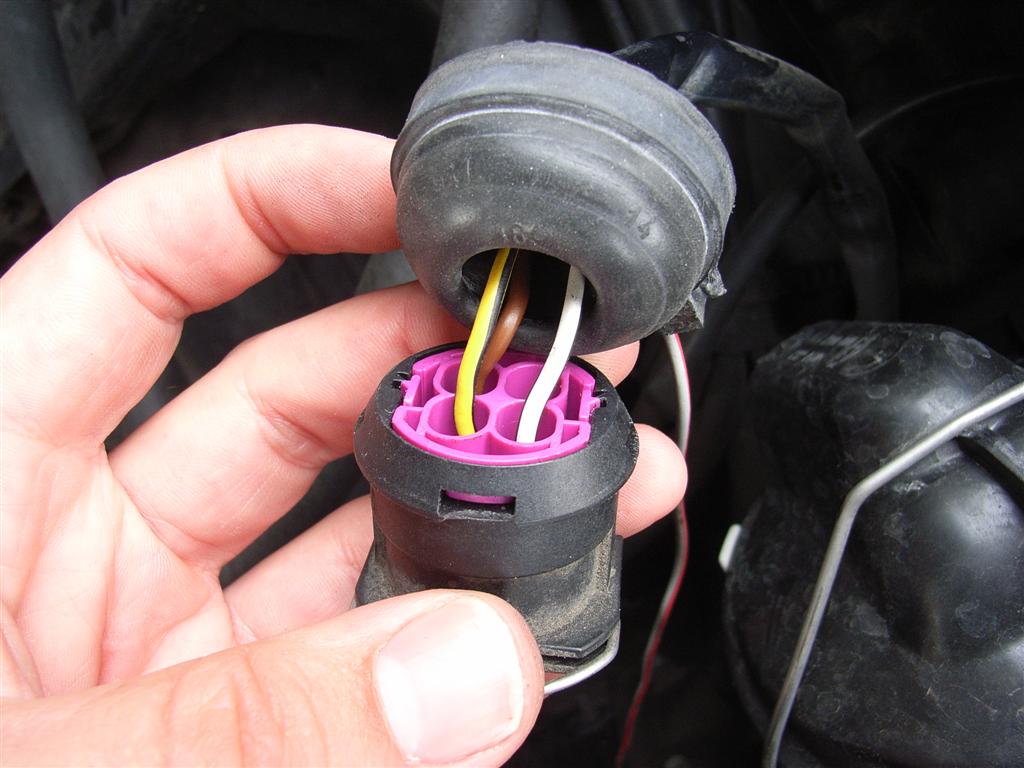

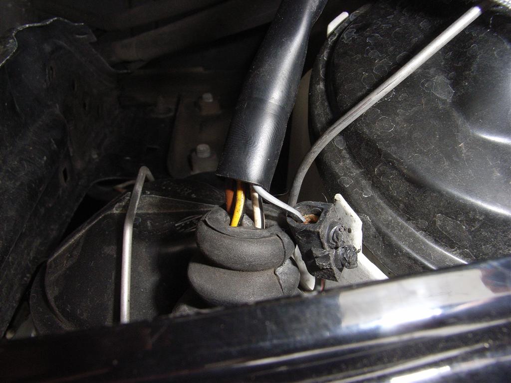

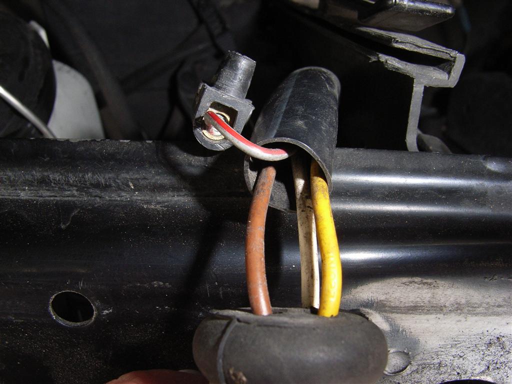

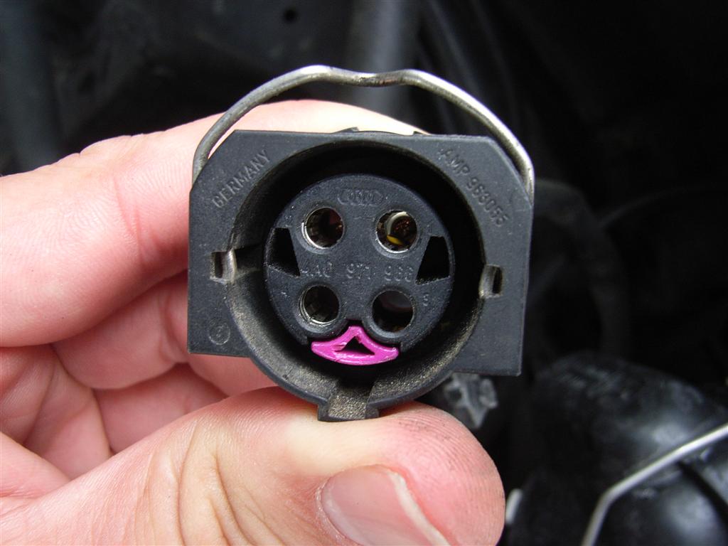

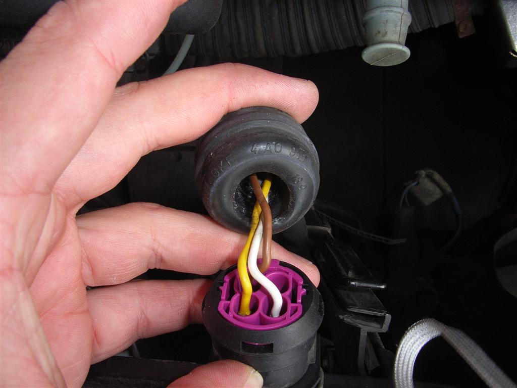

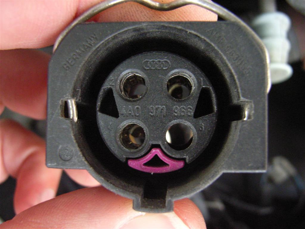

So sehen die Stecker für den Scheinwerfer aus. Hier Links..... (T4)
[Bild: R0010851.JPG]
[Bild: R0010852.JPG]
[Bild: R0010853.JPG]
.....und hier der Rechte. (T4a)
[Bild: R0010854.JPG]
[Bild: R0010855.JPG]
[Bild: R0010856.JPG]

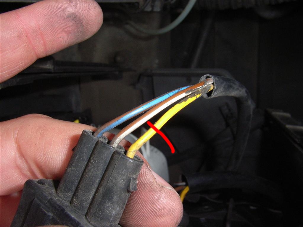

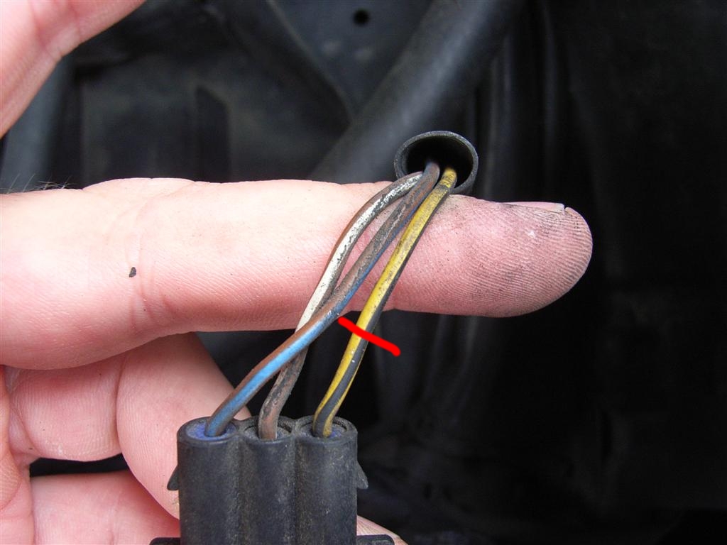

Wie man ganz gut sehen kann, befindet sich links ein gelb/schwarzes
Kabel und rechts ein gelbes Kabel!!!
Ausserdem ist gut zu erkennen, dass ich meinem Fall (Standlicht im
NSW) PIN 3 beider Stecker leer ist und das Standlichtplus zum NSW
geführt wird.
Links ist die Farbe des Standlichtpluskabels grau/schwarz, rechts grau/rot. Grün/weiß und grün/rot tauchen am SW-Stecker nicht auf.
Hier sieht man den linken Stecker vom Stellmotor (laut HZwinkerlli V48)
[Bild: R0010857.JPG]
Dort ist ein gelb schwarzes Kabel zu erkennen. (also wohl auch "Linsenplus")
Am rechten Stecker (dann wohl V49) sieht das so aus.
[Bild: R0010858.JPG]
Hier müsste also an beiden Steckern an der markierten Stelle ein Schnitt
gemacht werden. (deshalb ist "Umpinnen" etwas ungünstig gewählt Zwinker )
In meinem Falle muss dann links von der Lüsterklemme "grau/schwarz" ein Kabel
auf Motorstecker V48 "gelb/schwarz" und rechts von "grau/rot" auf V49 "gelb".
Noch Fragen? Probiert habe ich es jetzt noch nicht, da Schnitt im Falle
der Unrichtigkeit dieser Methode wieder Löten bedeutet! Da bin ich aber traurig!
