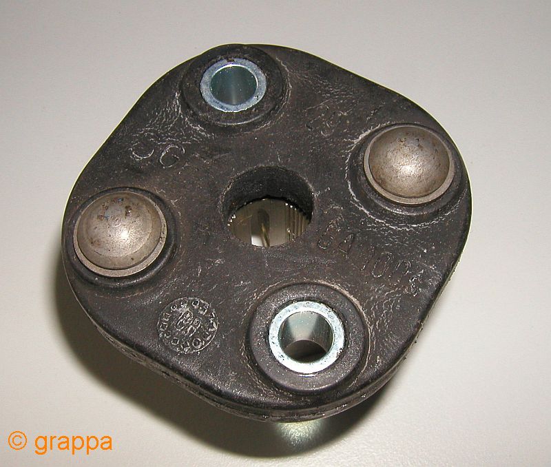

Moinsen,
(31.07.2011, 01:28)Audicabriofan schrieb: ...
kann es auch die Verbindung zwischen Lenksäule und Lenkgetriebe sein.
Ich will ja jetzt nix sagen, aber Quietschen mit "ie" Zwinker Zwinker Zwinker hätte per Suche dies hier geliefert: klick.
Das dort eigentlich verlinkte Bild scheint nicht mehr zu existieren. Daher hier zwei neue:
[Bild: 1000Flexdisc.jpg]
[Bild: Gelenkscheibe_03.jpg]
