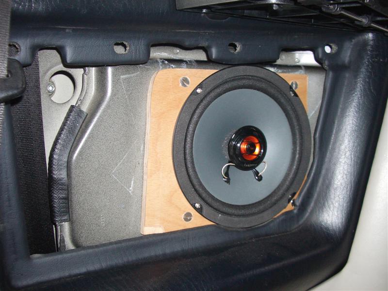

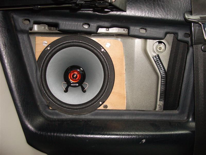

jetzt ich auch mal kurz. Angeregt durch eine Hörprobe zur Eichsfeld-Runde
und nach PN-Kontakt mit Don habe ich mir diese hübschen Teile gekauft und
gestern eingebaut.
[Bild: IMGP2787.JPG]
[Bild: IMGP2788.JPG]
Ich muss sagen: NETT! Zwar fehlt noch der Sub und bis dahin klingt das etwas
blechern, aber sehr sauber und echt laut. Die hinteren Lautsprecherabdeckungen bekommen
jetzt noch die Spezialbehandlung
und dann schaue ich mal nach einem finanzierbaren Sub. (Vorschläge?)
