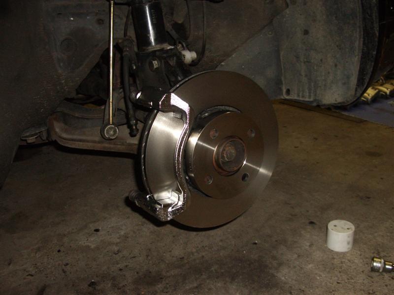

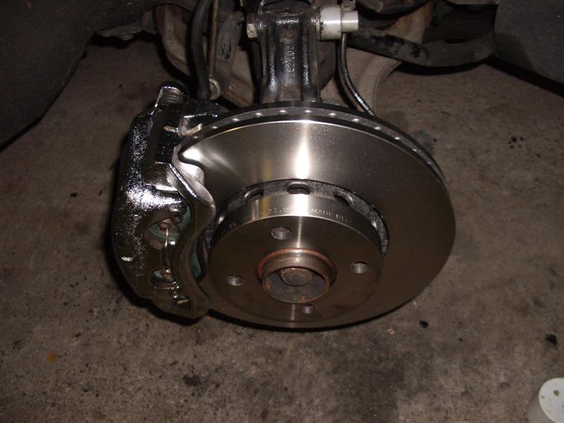

hier die beiden Anlagen noch mal in fertigem Zustand!
[Bild: IMGP2264.JPG]
[Bild: IMGP2265.JPG]
[Bild: IMGP2266.JPG]
[Bild: IMGP2267.JPG]

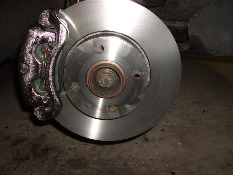

und noch ein paar Pics:
[Bild: IMGP2310.JPG]
[Bild: IMGP2311.JPG]
[Bild: IMGP2312.JPG]
Jetzt sind die Sch... Bremsschläuche wieder zu kurz! Ich dreh noch mal durch!
[Bild: IMGP2276.JPG]
[Bild: IMGP2294.JPG]
