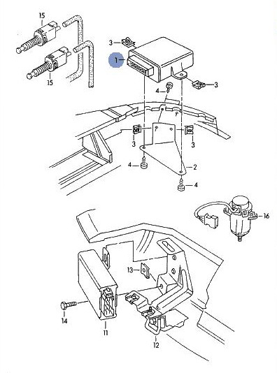

Hallo Männers,
ich brauche mal Hilfe. Es geht um die beiden abgebildeten Steuergeräte. Die würde ich gerne an
dem original dafür vorgesehenen Ort unterbringen. Nur wo ist der?
Das untere könnte ich mir als Fangklaue des Handschuhfaches erklären, was aber bei einem
Doppelairbagarmaturenbrett schon gar nicht mehr hinhauen kann. Zu dem oberen StG habe ich
gar keine Idee.
Vielleicht hat ja jemand den entsprechenden Leitfaden, der angibt wo die einzelnen StGe zu finden
sind.

Hi Markus,
was sind das denn für STG's? Hast du eine Teilenummer oder eine Bezeichnung?

Moin semu,
oben Servotronic, unten GRA.

Hi Mech©,
zur GRA ein Hinweis aus dem Reparaturleitfaden: "bauen sie den Hanschuhkasten aus, Steuergerät mit Kreuzschlizuschraubendreher von der Rückseite der Schalttafel lösen. Steuergerät aus Lasche herausziehen und Kabel lösen."
Die Servotronic gab es doch gar nicht original oder?
VCDS (VAG-Com) Service Raum 09xxx und 01xxx für alle VAG Modelle

Schon, schon semu. Aber der Halter des GRA-Stgs kann bei einem DA-Armaturenbrett nicht passen, weil da nach oben kein Platz ist.
Die Servotronic gab es nicht original, aber es interessiert mich halt mal einfach so...

Hm - so steht es aber in dem 99er Leitfaden drinne
... und für BJ 94 gibt es dieses Bild:

Tach!
Einbauort STG GRA: hinter der Lehne der Rückbank. Links. (Bei Doppel-Airbag...) Daneben war bei mir das STG für die originale "Zwischenlösungs"-FFB.
Einbauort STG Servotronic:  Lt. SSP 119, Seite 2, unterm Lenkrad, wie so viele andere auch. Aber das SSP 119 war offensichtlich für den V8 gedacht.
Nachtrag:
Der RL erwähnt, wie von semu zitiert, das Handschuhfach. IMHO wurde hier im Board aber schon öfter erwähnt, daß das STG bei späteren BJ (-> DoppelAB) hinter der Rückbank wohnt.
Noch schnell ein schickes Bild:

Ich kenne das GRA nur hinter der Rucksitzbank und das Doppelairbag nur hinter den Zusatzinstrumenten ...
So zumindest bei meinem 98 ABK

@semu
Wo das aber wieder sein soll ist nicht gesagt, oder? Sieht mir jetzt nicht nach Handschuhfach aus.
@Jenkins
 Stimmt! Da ist es bei Vater's ABC auch. Aber der hat nen V6 Automatik und da ist das
wohl so.  Beim 4 Zylinder habe ich da Relais (und meine nachgerüstete FFB) und wie auf dem
Bild sieht es ja auch nicht aus....
Laut Meckis sitzt das Servotronic StG bei der Limousine unter der Rücksitzbank in Fahrtrichtung
vorne rechts. Das könnte vom Bild her hinkommen.
@Thorben
Um das Airbag StG geht es nicht. Das MUSS ja wegen der Sensoren dort sitzen und das tut es auch immer.
Ist das GRA StG bei dir im ABK original hinter Rücksitzlehne??
