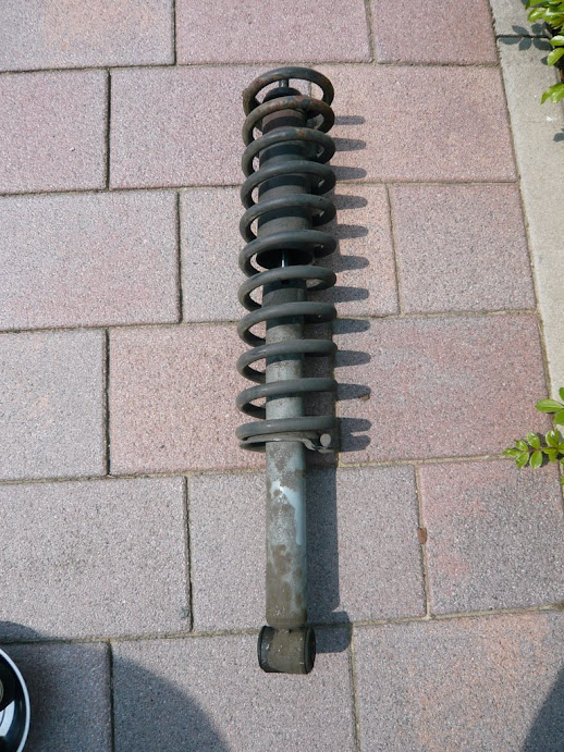

Hallo Schrauberlinge
Wenn ich die Dämpfer hinten ausbaue, dann löse ich die Mutter währen das Fahrzeug mit Rädern auf der Erde steht und hebe es danach an. Un
Dann entspannt sich die Feder und ich kann ihn unten raus nehmen.
Wir haben ja hinten keine Domlager, da sich dort auch nix drehen muss --> Starrachse. Es sind nur Gummiartige Anschlagpuffer.
Oberer Teil
[Bild: P1020246.JPG]
Unterer Teil
[Bild: P1020249.JPG][Bild: P1020247.JPG]
Bilstein B4 (nicht zu empfehlen)
[Bild: P1020255.JPG]
