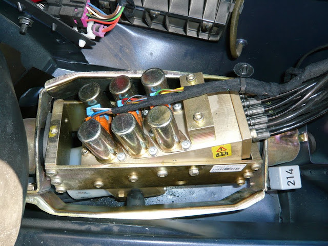

So, nun wird die Geschichte zu Ende geführt.
Das Verdeck bewegte sich also nicht mehr ordnungsgemäss wg. fehlender Hydraulikflüssigkeit. Diese dumme Luft kann sich einfach nicht überredenlassen Widerstand zu leisten und wird komprimiert. Also muss ich auffüllen.
Mit der vorrausgetzten Füllmenge von 0,75L Hydrauliköl G 004 00 M2 (grün, ersetzt G 002 000) ergibt sich eine Beimischung 22,5ml LecWec.
Pumpe freilegen durch Demontage der Kofferraumverkleidung und abschrauben der metallenen Schutzhaube.
![[Bild: P1030892.JPG]](https://lh3.googleusercontent.com/_ff3_I5kkoQo/TbU2jFhFGzI/AAAAAAAAGWE/mH-TnaBqx8o/s128/P1030892.JPG) ![[Bild: P1030893.JPG]](https://lh5.googleusercontent.com/_ff3_I5kkoQo/TbU2jh_N37I/AAAAAAAAGWI/akDgkaUTs7w/s128/P1030893.JPG)
Kontrolle ergab erwartungsgemäss: Füllstand unter 0
Bitte durch das Fenster im Längsträger im Kofferraum schauen, nicht von oben
![[Bild: P1030899.JPG]](https://lh3.googleusercontent.com/_ff3_I5kkoQo/TbU2kBTd9tI/AAAAAAAAGWM/3V_bgw04EZw/s128/P1030899.JPG) ![[Bild: P1030906.JPG]](https://lh3.googleusercontent.com/_ff3_I5kkoQo/TbU2l6f2TII/AAAAAAAAGWY/lSefPXJvokE/s128/P1030906.JPG)
Einfüllschraube öffnen und mit der Spritze auffüllen bis max. Schön langsam, das Loch ist klein.
![[Bild: P1030904.JPG]](https://lh4.googleusercontent.com/_ff3_I5kkoQo/TbU2lRTROZI/AAAAAAAAGWU/cdbZW9Tohak/s128/P1030904.JPG) ![[Bild: P1030909.JPG]](https://lh4.googleusercontent.com/_ff3_I5kkoQo/TbU2mTNtqHI/AAAAAAAAGWc/4qXsPpnjNvc/s128/P1030909.JPG)
Jetzt das Dach bewegen......  ......schon wieder unter min ! Klar, das Öl ersetzt jetzt die Luft im System.
Diesen Vorgang habe ich 5 mal wiederholt bis alles verteilt war und kein Absinken mehr zu beobachten. Anfangs waren noch kleine Luftbläschen im Ausgleichsbehälter vhd., die aber nach einem Tag verschwanden.
Insgesamt habe ich 140ml ergänzt.
Die Menge zwischen den Teilstrichen beträgt 10ml.
Das Dichtmittel habe ich als erstes reingegeben. Ist etwas dickflüssiger als das normale Öl.
Ich erwarte eine allmähliche Wirkung des Mittels auf die Dichtungen der Kolben. Diese sollen durch zusätzliche Weichmacher im Mittel aufquellen und Lecks so verschliessen.
Sollte sich etwas neues/negatives ergeben poste ich es hier rein.
