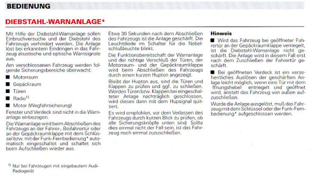

Danke Tux! ich werde die Abwasserleitungen morgen mal schecken. Habe heute die Kontaktschalter gesäubert, kontrolliert (wo ist der für die Heckklappe? Dann noch den kompletten hintern bereich demontiert und eigentlich nichts wirklich nasses gefunden, außer im bereich hinten rechts nahe der DWA/ZV unten an den Lautsprechern. Aber es schwimmt nichts jetzt im übertriebenem Maße.
Ich würde gerne wissen wie man die Alarmanlage in einen Neustart oder Restart schicken kann, da mein Motor immernoch nicht läuft und dieser ja laut Anleitung bei unsachgemäßer ausschaltung der DWA den Start verhindert....

Meine Betriebsanleitung (5/96, Seite 20) schweigt sich dazu jedoch aus:
Hast Du ne Quelle für Deine Aussage?

soooo hier erstmal ein Bild von meiner Anleitung:
Dann erstmal etwas gutes: Mein Motor startet wieder und tut so als wenn nichts gewesen ist  Ich hatte ja das Problem, dass wohl meine DWA die Zündung oder ähnliches blockiert hat. Kein Geräusch aus dem Motorraum, nix. Dann konnte ich die DWA nicht mehr anschalten um zu versuchen diese auf normalen wege auszuschalten und so meinen Motor wieder frei zu geben. Nun habe ich in irgendeinem anderen Forum (weiss nicht mehr welches) gelesen, dass man die Kabel von der ZV/DWA abziehen soll. Das hat geholfen. Nach ein bischen hin und her hab ich es dann geschafft, ich durfte nur nicht den Schwarz/Lila Stecker wieder hineinstecken. Nun habe ich die Vermutung das die ZV/DWA einen weg hat, da sie auch in dem Bereich liegt, wo es feucht ist. Werde diese mal austauschen und berichten ob es dann wieder alles normal ist. Aber kann mir jemand genaueres zu den Steckern sagen? Welcher ist was, und welchen konnte ich nicht mehr hineinstecken? (Und was ist das weiße am Stecker? Wasserreste?) Weil die ZV läuft noch so halb, die Fahrertür und Heckklappe gehen noch zusammen, nur die Beifahrertür nicht. Ansonten öffnet sich verdeck,scheiben..... alles gut!

ja stimmt.... ach man ich dummkopf! diese 10minuten Bearbeitungszeit vermasseln mir jetzt aber wieder alles  Hattest du meine Bedienungsanleitung Seite gesehen?
eyyy ciiaaaooOO

Ja, Text hatte ich gesehen... danke
