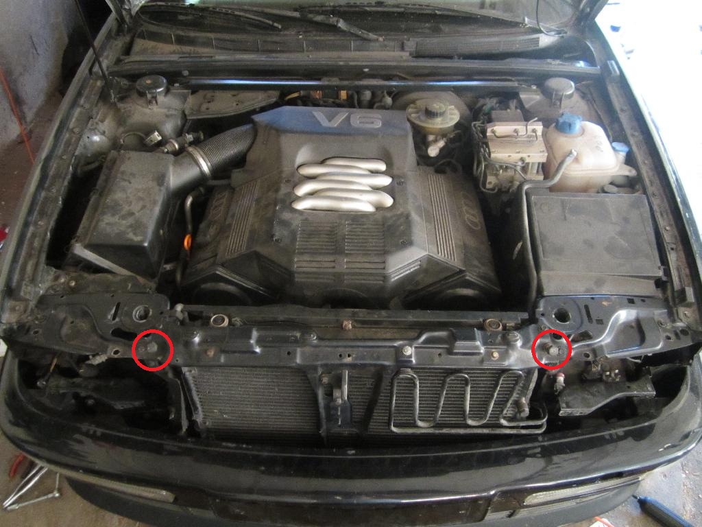

Hey,
Mit meinem Umbau kam auch eine neue Motorhaube.
Diese habe ich nun eingebaut und soweit von den Fugenmaßen angepasst.
Jetzt muss ich aber noch die Höhe einstellen, dazu wollte ich fragen wo man dies alles machen kann, d.h. an Welchen Stellen?
[Bild: img1556tnavzdo45g.jpg]
[Bild: img1557qt47hmo3fp.jpg]
[Bild: img1558zfesct0w38.jpg]
[Bild: img1559a5dgvk018i.jpg]
Den Innenraum habe ich fotografiert, damit ihr mir besser beschreiben könnt wo ich die Höhe einstellen kann.
Generell wie man sieht ist die Motorhaube zu hoch. Vorne Links (von Fotosicht aus) allerdings wesentlich mehr. Wenn ich da leicht draufdrücke kann ich die Haube bis zum passenden Maß runterdrücken. Es fühlt sich so an, als ob es vorne irgendwo drückt.
Ich könnte auch einfach ausprobieren, aber da ich nicht einfach unwissend loslegen will, frage ich lieber zuerst Dumdididum
MfG und danke schonmal!
An den Scharnieren der Haube, und die Zapfen kannst du einstellen ;-)
Wie kann ich denn die Zapfen einstellen? du meinst die, die die Spirale haben und in die Löcher gehen?
Sonst nirgends?
Moin.
Für die Höhe der Haube vorne sind in erster Linie die Gummipuffer im Schlossträger zuständig.
Hattest du beim Zusammenbau schon zwangsläufig in der Hand und wahrscheinlich ungeprüft
wieder reingeschraubt. Zwinker
Habs mal in deinem Bild markiert....
Die Fangdorne für die Verriegelung spielen auch eine Rolle, aber eher für das
Schließen und Öffnen der Haube.
hattes Du die Kotflügel ab, oder noch nicht richtig befestigt? Denn die Spaltmaße sehen nicht so toll aus oder täucht das Foto?
Die Höhe der Haube hinten (richtung Scheibe) geht über die Scharniere einzustellen und vorne über die von Mech markierten Gummis.
Stell die Gummis so ein, dass du die Haube nicht tiefer geht wie die Kotflügelkanten, sollte die verriegelte Haube dann noch zu hoch stehen, müssen die beiden..... hmm wie heißen die Dinger?..... die Federbolzen die in den zwei Schlösser einrasten verstellt werden.
Cabrio ,A4,A3,Viano
Hey, Kotflügel sind nicht ausgebaut oder gelockert worden, das sieht nur so aus, da die Haube zu hoch ist. es sind nur sehr geringe Unterschiede.
Danke für die Hilfe. Smile
