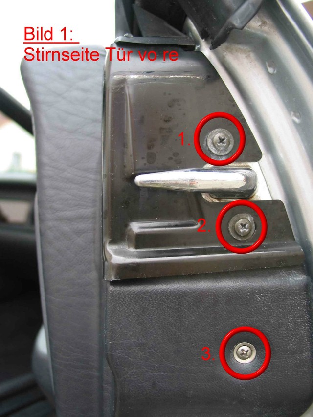

Jetzt müssen nur noch die 3 Schrauben an der Stirnseite der Tür gelöst werden; leider habe ich vergessen ein Bild zu machen, aber die FAQ hilft da aus und hoffe mir ist keiner böse, dass ich mir das mal schnell klaue:
[Bild: Bild_1_Stirnseite.jpg]
Jetzt kann die komplette Verkleidung einfach nach oben herausgezogen werden. So, Teil 1 ist geschafft! Weiter gehts mit Teil 2...

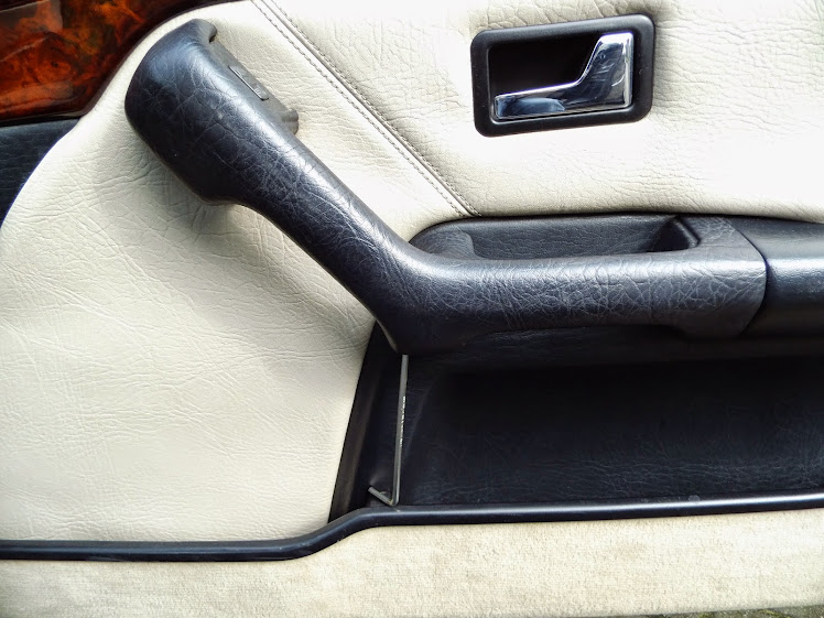

[Bild: DSCI2050.JPG]
Es ist zwar noch nicht 100% perfekt aber besser als vorher. Und da ich kein Sattler bin und das die 1. Türverkleidung war, finde ich den Unterschied doch schon sehr deutlich.
