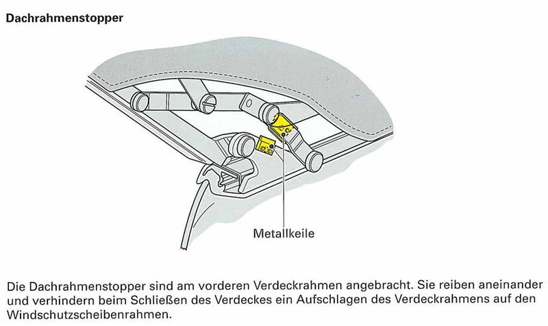

Hallo Leute,
für das Obenbleiben des vorderen Dach Teils sind eigentlich zwei kleine Metallblöcke zuständig, die gegeneinander reiben...
Ich hab schon stundenlang mit meinem Freundlichen im Ersatzteilprogramm gesucht aber die Teile gibt es anscheind nicht einzeln zu kaufen...
Zur Not müsste es gehen wenn man etwas dickers Klebeband unter die Blöcke klebt, dann kommen sie weiter raus, und es müsste dann wieder wie gewohnt funktionieren.

Hi Basti,
Du meinst sicher diese:
[Bild: drs.jpg]
Die gibt es aber wohl nur beim automatischen Verdeck. Normalerweise müsste
das manuelle aber doch auch in dieser "0-Position" halten, oder?
