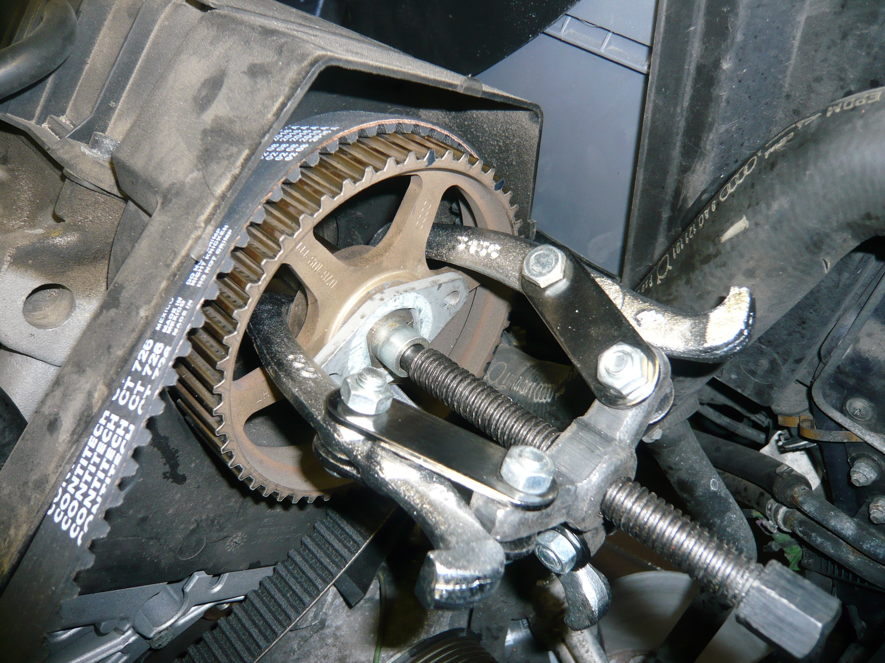

Dies ist nicht geeignet fuer Erstbastler. Man sollte schon Erfahrung haben und aehnliche Arbeiten schon einmal durchgefuehrt haben. Das Spezialwerkzeug
