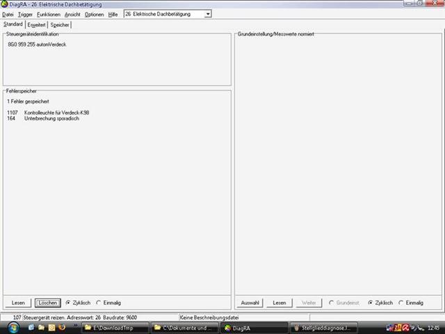

Als erstes kam dieser Fehler:
[Bild: Fehler.JPG]
Der kommt immer mal wieder, obwohl die Lampe leuchtet oder blinkt. Egal.

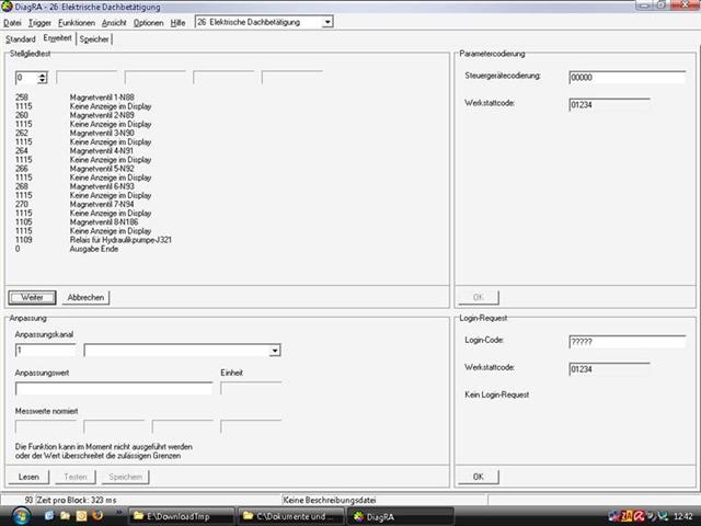

Danach habe ich eine Stellglieddiagnose vorgenommen:
[Bild: Stellglieddiagnose.JPG]
Das bedeutet wohl zum einen, dass ich eine der neueren 8-Ventil Pumpen habe.
Das war eigentlich klar, da das Verdeck von einem 97er Cab stammt. Zum anderen
heißt es wohl auch, dass alle Magnetventile reagieren. Die meisten habe ich
auch klicken hören. Leider durch den durchrauschenden Verkehr nicht alle!

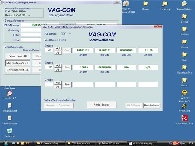

Dann kamen die Messwerteblöcke dran. Im geschlossenen Zustand mit blinkender
Kontrolllampe sieht das so aus:
[Bild: MWB%20geschlossen.JPG]
nach der erfolgreichen Öffnung und dem Hochfahren der Scheiben geht die Lampe
aus und die Blöcke sehen so aus:
[Bild: MWB%20geöffnet.JPG]
Wenn ich nun den Schalter zum Schließen drücke, ändert sich im 3. Block
der Gruppe 1 die 5 Stelle zu 1 und im ersten Block der Gruppe 2 die 3. Stelle
zur 1. wenn ich mich recht erinnere.

Ich habe mal versucht, dass zusammen zu fassen:
Excel Sheet
Stutzig macht mich jetzt nach eingehender Betrachtung der MWB,
dass im geschlossenen Zustand Gruppe 1, Block 1, Stelle 6 sich nicht
ändert nach Öffnen des Verdeckes, obwohl der Kofferraum wieder entriegelt
wird!
Wenn das aber der Grund für die blinkende Lampe sein sollte, dann müsste
diese aber auch bei geöffnetem Verdeck blinken.
Diese Stellen fallen also als Grund für die Lampe schon mal weg.
In Gruppe 2, Block 1 Stelle 1 ist der Magnetschalter geschlossen bei geschlossenem
Verdeck im Stand! Ich nehme also an, dass zu (bzw. 1) bedeutet, dass der Magnet
Strom bekommt und die Klaue frei gibt.
Andere Gründe für die Lampe zu blinken sehe ich im Moment nicht!?
p.s.: die Lampe fängt erst beim Lösen der Handbremse an zu blinken.(vorher
leuchtet sie dauerhaft)
Das müsste dann heißen, dass irgend ein Signal fehlt, um den Schließvorgang
als beendet zu betrachten (aus Sicht des Steuerteils)

ich hab mal nachgesehen wegen dem Fehler 01107 Kontrolllampe für Verdeck:
1.) Kurzschluss nach Plus:
mögliche Ursache:
- Kurzschluß in der Verkabelung
- Steuergerät J256 defekt
2.) Unterbrechung:
- Kontaktkorrosion in der Verkabelung
- Leitungsunterbrechung
Fehlerbeseitigung:
- Fehlersuche nach Stromlaufplan
- Ausgangssignale prüfen
- Funktionsablauf prüfen
