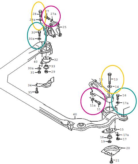

  • Die Motorlager sind an der Karosserie angeschlagen. Jeweils 1 links und 1 rechts, sowie die (Pendel)Stütze vorne.
  • Die Getriebelager sind am Aggregateträger angeschraubt. Jeweils 1 links und 1 rechts. Lassen sich laut Bild von unten einsetzen.
  • Der Aggregateträger selber ist mit 4 Schrauben an der Karosserie befestigt (Längsträger). Dessen Gummi-Metall-Lager müssen ein- und ausgepresst werden, was nur geht wenn der Kerl raus ist.
  • Die Querlenker sind auch am Aggregateträger befestigt.

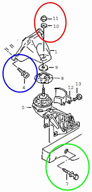

Wer von Euch hat Zugriff auf technische Dokus und kann mir bitte sagen, mit welchen Drehmomenten ich bei den folgenden Schrauben arbeiten muss?
1. Motorlager (hier nur links, rechts ist ähnlich):

2. Getriebelager (Handschaltgetriebe DHN):
[Bild: Getriebelager_DHN.jpg]
Danke im Voraus
Drehmomente Getriebelager
#31 + #17 Mutter 25Nm (Lager am Aggregateträger)
#29 + #19 Mutter 40Nm (Getriebehalter an Lager)
#11 4xSchraube M10x35 40Nm(Halter an Getriebe links)
#27 4xSchraube M10x30 40Nm(Halter an Getriebe rechts)
Drehmomente Motorlager
#11 25Nm (Motorlager an Halter)
#7 und #4 habe ich nix gefunden ?!
#?? 40Nm (Drehmomentstützenanschlag an Schlossträger)
#?? 42Nm (Drehmomentstütze an Motor)
Gruss, Thilo
