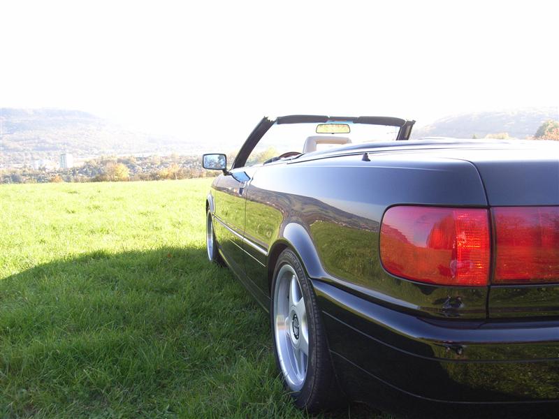

habe nun neue (einheitliche) Reifen drauf und könnte noch was an der Spur
vertragen in meinen Augen. Smile
Daten: 8Jx17 ET 35 mit 215/45ZR17 Kumho Ecsta SPT KU31
Wie das hinten aussieht (es geht erstmal nur um die HA) sieht man in der Signatur und hier:
[Bild: R0011623.JPG]
Im Bild sind es allerdings noch 225/45ZR17 jedoch war der Unterschied
kaum zu erkennen.
Was meint ihr geht rein um abzuschließen? 10mm oder 15mm? Der ABC hatte
letzte Saison insgesamt ET 17 und das sah nicht so aus, da das Rad leicht
überstand.
Also Meinungen und eventuell Bilder? Wub
p.s.: Wie sieht es eigentlich mit den Bolzen aus? Könnte man bei beiden
Varianten die gleichen fahren, oder sollte/muss es immer ein spezifischer
Satz sein? 7 Umdrehungen müssen gegeben sein und nach hinten hat man
doch ein wenig Luft!? Dry

Hallo Markus,
ich fahre seit 2 Wochen 8X17 ET 35 mit 215/45 und 20mm Spurplatten je Seite vorne und hinten und 40 mm Tieferlegung - es ging nicht ohne (allerdings geringe) Karosseriearbeiten. 15 mm Spurplatten je Seite müssten eigentlich so gehen.
Das ist dann schon eine umfangreiche Eintragung, die mich knapp 120 € gekostet hat.
