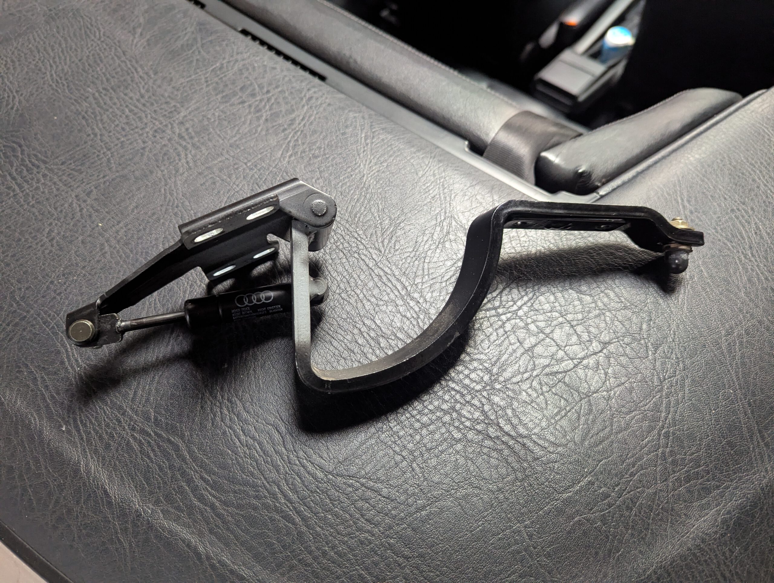

Moin
Nachdem ich nichts weiter finden konnte habe ich heute mal ein Scharnier ausgebaut.
  [Bild: PXL_20250528_142718485-scaled.jpg]
Optisch ist nichts zu sehen, aber nachdem ich den Bügel mal zwischen die Backen meines Schraubstocks gepackt habe, war ein doch arg überrascht wie leicht sich der dicke Bügel verformen lässt.
Ich denke das wird es gewesen sein. Jetzt noch das Feintuning, eine neue Gasfeder und dann kann das Scharnier wieder rein. Andere Seite mache ich dann genauso.
Gruß Olaf
