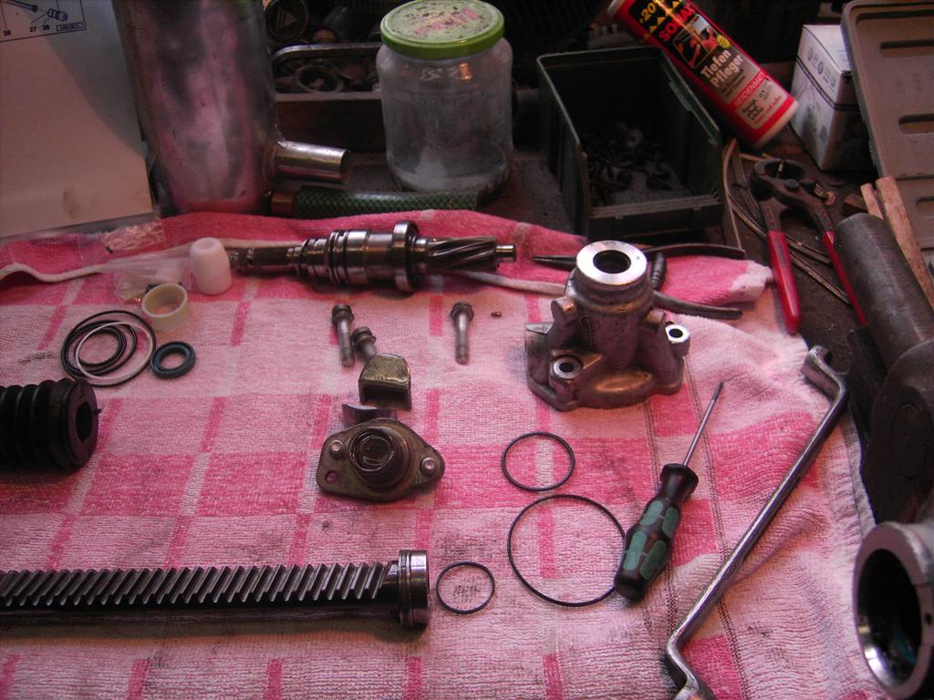

Jetzt ist nur die Frage ob der Austausch der Servopumpe reicht oder ob das Lenkgetriebe irgendwelche Gummidichtungen hat, die von der Bremsflüssigkeit angegriffen wurden Un Wobei ich eher davon ausgehe, dass da alles mit Simmerringen abgedichtet wurdeIs dat wirklich so?

Gummi und PU, von beidem ausreichend vorhanden!
