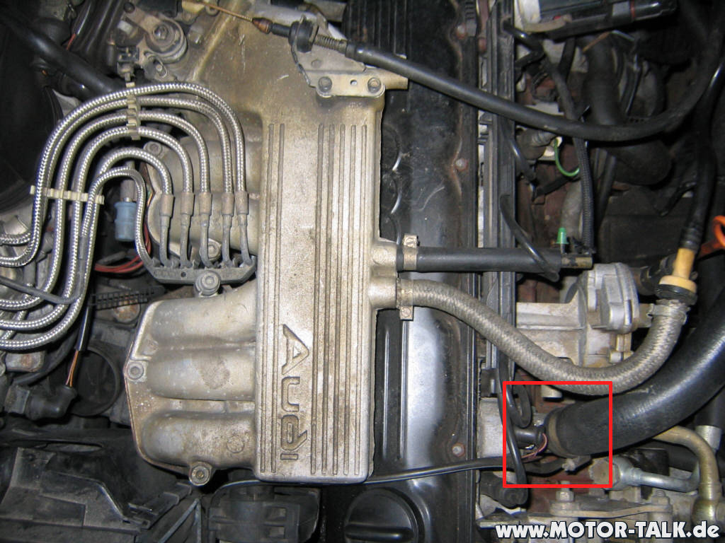

prinzipiell kannst Du jedes Kombiinstrument bei Dir einbauen... Einfach eins mit dem einigermaßen km-stand suchen, kaufen und einbauen. Ist ne Sache von 5 Minuten wenn Du keinen Airbag hast...
Der "Multifuzzi" ist der sogenannte Multifunktionsschalter und ist für die Temperaturanzeige und die temperaturwarnung im Kombiinstrument verantwortlich. Das Ding gibt sehr oft den Geist auf...
Sascha
Auf die Schnelle hier ein Link:
Der untere ist es. wenn Du am Auto bist, weißt welchen ich mein... Meistens läuft da schon der Schmodder raus, weshalb er auch net mehr funktioniert...
http://www.motor-talk.de/forum/aktion/At...tId=441897
Sascha
