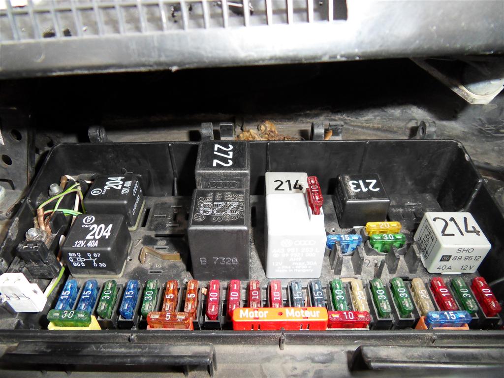

Moin Uli,
hier mal ein Vergleichsfoto aus meinem ABK...
[Bild: SDC10754%20(Mittel).JPG]
Hi Markus,
da gehört aber mal feucht durchgewischt Big Grin
Die 214 fehlt also. Ohne Grund wird das nicht fehlen. Ich werd das mal organisieren und dann geht der Fred sicher weiter.

Moin Uli,
also wenn ich so ein Chaos im Sicherungskasten hätte wie du, dann wäre ich mal ganz still. Zwinker
Hatte dein Wagen nicht Schaltgetriebe? Warum dann ein Relais statt Brücke??? Komisch das!
Mongobär schrieb:Die 214 fehlt also.
Naja, aus meiner Sicht steckt die nur falsch, aber wer weiß warum das bei dir so ist. Klima???
(26.03.2011, 16:16)Mech schrieb: Warum dann ein Relais statt Brücke??? Komisch das!
Sehr gute Frage. Hatte die Bilder noch gar nicht verglichen. Auto ist Schaltgetriebe ohne Klima. Elektrisch funktioniert bis auf den Kühlerlüfter alles.
Noch ein paar Fragen.
Warum ist denn bei dir die 1 gesteckt (Steuergerät für Scheinwerferreinigungsanlage)?
Warum ist die 3 bei dir nicht gesteckt (E-Lüfterrellais)
Sollte ich dann die 2 einfach auf die 3 Stecken und noch mal teste?
Danke
Uli
[Bild: ieo2wnlq8wl.jpg]RL]
Frage:
  1. keine Ahnung, kann mich nicht erinnern das geändert zu haben
  2. auch keine Ahnung, funktioniert aber alles ich denke das hat bei mir mit der Klima zu tun
  3. ja
@Mongobär Vielleicht sollte er auch einmal seinen Deckel fotografieren bevor du anfängst was umzustecken. Eventuell ist die Belegung einfach anders. Wenn Try and Error versuchen willst, musst du selber entscheiden. Ich würde erstmal einen Stromlaufplan bemühen, bevor ich einfach irgendwo was reinstecke. Liegt aber vielleicht auch daran, dass ich schonmal einen Kabelbaum aufgrund eines Kabelbrandes, verursacht durch einen Hobbybastler beheben durfte. War übrigens auch Lüfter wie bei dir, allerdings V6 und zum Glück mit Klima(Überkochen manuell behebbar! Zwinker ).

Hallo Nikita,
falls du mit "er" mich meinst..... Denkst du nicht das hätte ich getan, wenn es Abweichungen zu
dem Bild aus Beitrag #3 gäbe????
So dreckig wie das da drin ist, hat er bestimmt gar keinen Deckel Zwinker
Ich steck mal die 214 und schaue was dann noch geht. Wenn ihr heute Abend was von einer Kernschmelze bei Nürnberg lest, wisst ihr Bescheid Big Grin
Uli
