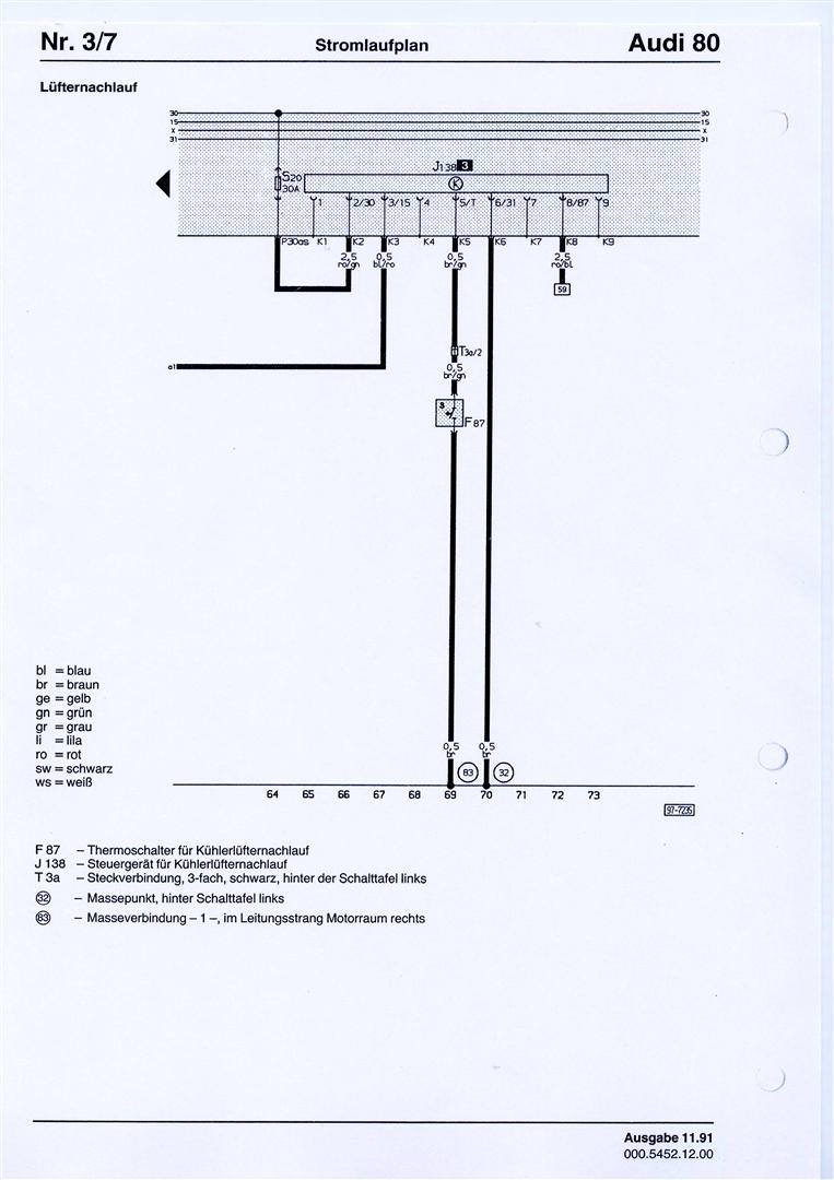

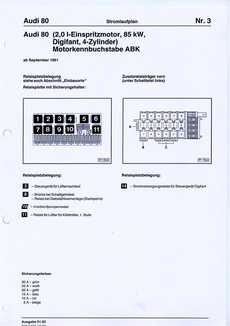

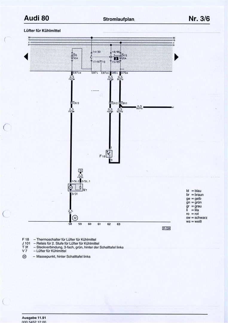

Hallo Uli,
um das ganze etwas abzukürzen hier mal der Plan des Stromverlaufes mit den entsprechenden
Steckplätzen.
Ich muss da meinem Vorredner wiedersprechen. In unserem Baujahr hat der ABK KEINE
Widerstandsplatte.
Die war nur bei Klimafahrzeugen und ab Mj. 97 verbaut. Außerdem hat unser "alter" ABK nur
einen e-Lüfter und einen Mitläufer. (deshalb auch keine Platte)
[Bild: SLP%2003%20Digifant%20ABK%20ab%2091-1.jpg]
[Bild: SLP%2003%20Digifant%20ABK%20ab%2091-2.jpg]
[Bild: SLP%2003%20Digifant%20ABK%20ab%2091-3.jpg]
Hoffe das hilft erst mal.
