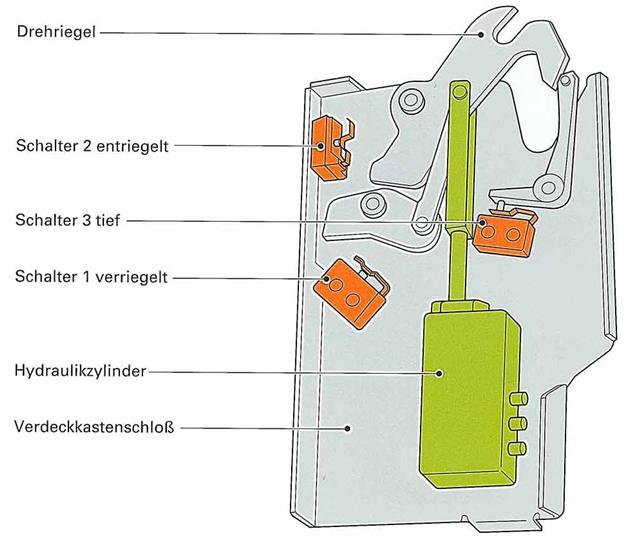

habe ich beim manuellen Verdeck auch 3 Mikroschalter im Verdeckkastenschloß?
[Bild: VKDS.JPG]
Gruß Joscha

Moin 20v-Coupe,
in diesem Schaltplan für manuelles Verdeck wird es verständlich.
Dort ist pro Seite nur ein Microschalter und je ein Stellmotor eingezeichnet.
Also haben wir weniger Microschalter.
