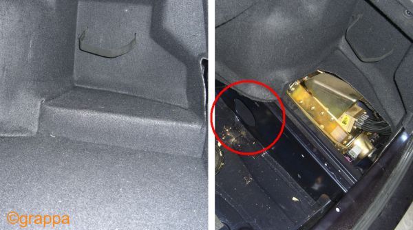

ich hatte angestachelt von Ollfrieds Hinweis auf mögliche Kabelprobleme im Bersich Hydraulikpumpe (siehe dieser Thread) mal ein paar Fotos von meinem Kofferraum gemacht.
Mein Fahrzeug: 2.6, V6, BJ 1997
Im Bodenbelag (links im Bild) finde ich keine Luke, auch keine "Sollbruchstelle":
[Bild: kofferraum.jpg]
..aber, einen Durchbruch im Blech gibt es (siehe rechtes Bild). Durch den Durchbruch, bzw. auch von oben kann man den Füllstand der Hydraulikpumpe sehen.

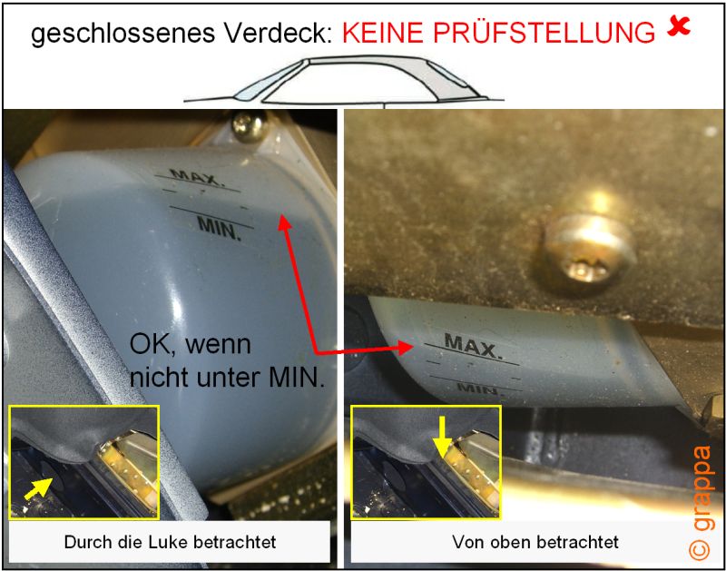

Wie liest man den Flüssigkeitsstand denn eigentlich richtig ab? Im folgenden Bild sieht man, dass es wohl offensichtlich darauf ankommt, ob man das Ganze durch die Luke, oder von oben abliest...
Hier ein Bild bei GESCHLOSSENEM Verdeck (= bei dieser Verdeckstellung wird nicht geprüft)
[Bild: Fuellstand_geschlossen.jpg]
Hier ein Bild bei GEÖFFNETEM Verdeck (= jetzt kann geprüft werden...)
[Bild: Fuellstand_geoeffnet.jpg]

Moin Lorenz,
ich würde sagen, alles was (bei geöffnetem Verdeck) zwischen min. und max. (oder leicht darüber) ist, ist in Ordnung.
Die kleinen Unterschiede je nach Blickwinkel wären mir wurscht....
Uwe

Den Boden kann ich natürlich auch in ähnlicher Weise wie Du hochzerren... Insofern habe ich wohl auch die "Serviceklappe"... Ist aber ein wenig Gewalt erforderlich...
Das Testen des Flüssigkeitsstandes muss offiziell sicherlich in einer ganz bestimmten Art und Weise durchgeführt werden.
Aber ich gebe Dir recht, alles was zwischen min und max ist, ist für mich ok. Von daher... Who cares? Rolleyes

hatte ja auch nachgesehen und dabei zumindest auch bemerkt, dass die waagerechte Fläche auf der Seite zu den Leuchten hin einen Spalt aufweist, während die anderen Kanten dieser Fläche irgendwo konstruktiv gewollt unter der restlichen Verkleidung verschwinden.
Diesen Spalt, in den man nicht mal mit Babyhänden heineingreifen könnte, habe ich nicht als "Griff" einer "Klappe" angesehen, sowas stell ich mir einfach anders vor. Vor allem leichter...... Zwinker
Wie habt ihr es denn rausgezerrt bekommen?
Einfach zur Fahrzeugmitte ziehen hat bei mir ebenso wenig funktioniert.
So wie ich's momentan sehe, bekommt man die "Klappe" nur mit irgendeinem flachen, gebogenen Gegenstand hoch- bzw. rausgezogen, mit reichlich Verformung der Plastikplatte, oder?!?

Moin Holli,
etwas sanfte Gewalt ist schon hilfreich....
Ich drücke mit den Händen auf die waagerechte Fläche und stütze dabei die Daumen - quasi als Hebel - auf der senkrechten ab.
Dann kommt die Platte leicht Richtung Kofferraum, also nach links, dann geht's auch auf.....
Ist nicht ganz einfach, da die Kunststoffplatte ja in die Rille in der Seitenverkleidung fasst, da muß sie erstmal raus.
Bei mir geht's jedenfalls ohne Werkzeug.
Viel Spass Rolleyes
Uwe

Hallo HZwinkerlli,
rausgezerrt habe ich es gar nicht. Ich habe die hintere Kante abmontiert (das harte Plastik, was die Ladekante schützt). Danach die Bodenplatte und das Reserverad rausgenommen. Dann lässt sich die "Klappe" mit dem ganzen Rest nach innen Richtung Reserveradmulde ziehen, ohne etwas zu beschädigen.
Falls Du es ohne Abbau der hinteren Kante machen willst, bleibt nur "Gewalt" und "Zerren", sicherlich auch mit der Gefahr von Rissen in der Verkleidung...
Insofern bleibe ich auch bei meiner Weigerung hier eine "Klappe" zu sehen... Für mich ist das nur Verkleidung, die sicherlich nicht gezerrt werden soll... Zwinker
