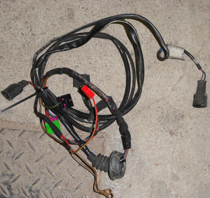

#34
Hey Uli,
ich lege dir mal ein Bild ab. Damit erkennst du die entsprechenden Stecker etwas leichter im
Fußraum.
Davon abgesehen hat Heiko den weiteren Ablauf ziemlich gut dargelegt.
[Bild: Kabelbaum_Elektroluefter_ABK.jpg]
Links: Lüfteranschluss
grün/pink: Verbindung zum Volllastrelais
schwarz dreipolig: Verbindung zum Nachlaufrelais
rot: Klemme 30 über Sicherung auf Steckplatz 20 (30A)
im Hintergrund: Relaissteckplatz
rechts: Thermoschalter
