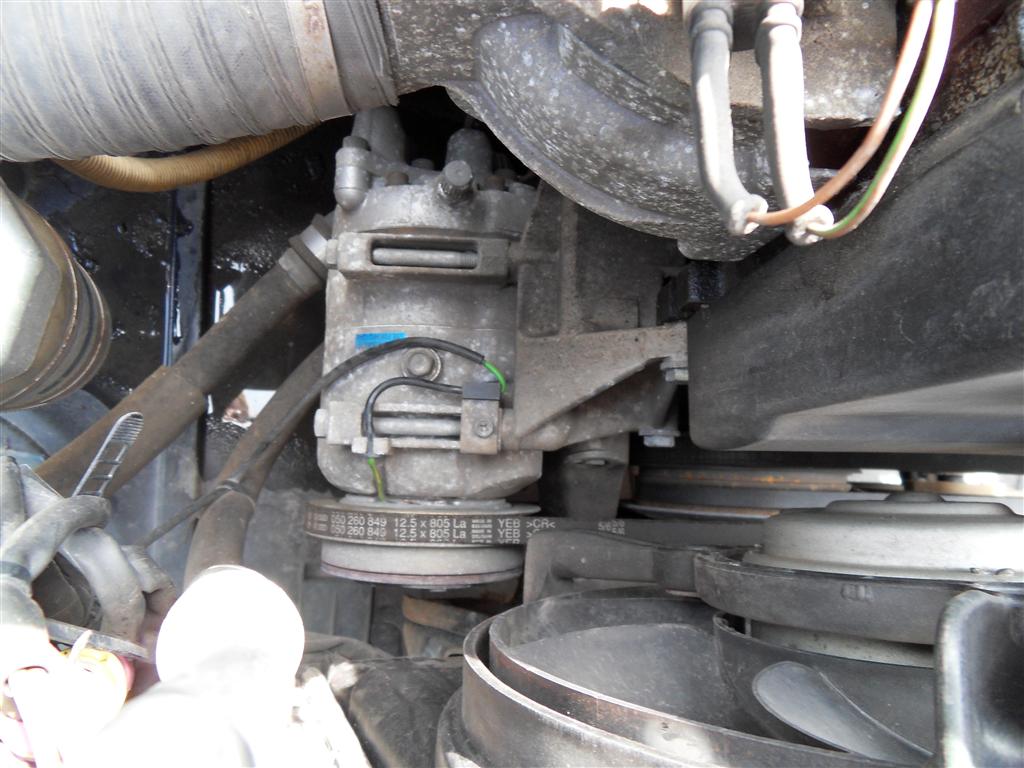

Moin, also bei mir ist noch einer am Kompressor. Dort habe ich auch befüllt...
Fahrgestellnummer 137! Eins der allerallerersten..., 257tkm, die Kraft der 5 Kerzen, 17"er AZEV, BC. Nachgeruestet: Climatronic, Alarm mit Pager, Standheizung, GRA, Autogasanlage, Wiesmann Hardtop und AHK...

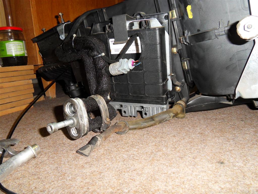

Bei mir sitzt der zweite Anschluss am Gebläsekasten, also quasi im Beifahrerfussraum....

Auf dem Kompressor sitzt auch noch ein Anschluss. Dieser hat aber eine andere Größe und es wird
ein Adapter benötigt. Da du das sicher eh in der Werkstatt machen lässt, sollten die
entsprechend ausgestattet sein.

Auch meine Klimaanlage ist undicht, habe daher meinen Klimamenschen gebeten, zu dem Kältemittel Kontrastmittel einzufüllen. Erst nach dem kompletten Auffüllen des Kältemittels (am Hochdruckanschluß vorne am Kondensator) merkte er dann, daß er sein Kontrastmittel nur am Niederdruckanschluß einfüllen kann. Diesen fand er dann, wie der Klimamensch vom Threadersteller natürlich nicht, und die ganze Angelegenheit war umsonst. Da ich nun auf diesen Thread gestoßen bin, habe ich mich natürlich auf die Suche nach den Anschlüssen gemacht.
An den Anschluß am Kompressor komme ich nie und nimmer ran, darüber sitzt nämlich bei meinem TDI der Turbolader. Selbst mit Taschenlampe und Spiegel habe ich es noch nicht geschafft, dort auch nur hinzuschauen, wo der Anschluß genau sein könnte. Laut einem Auszug aus dem ETKA, den mein Vater bei Audi abgreifen konnte,muß der nicht immer auf der Oberseite des Kompressors sitzen, es ist auch möglich, daß er seitlich in Richtung zum Motorblock angebracht ist. Es gibt da offensichtlich zwei verschiedene Typen vom Kompressoren.
Meine Hoffnungen ruhen nun auf dem Anschluß, der am Gebläsekasten sitzt. Aber wer kann mir bitte sagen, wo genau der Anschluß ist, wenn der Kasten im eingebauten Zustand und nicht im ausgebauten Zustand (wie auf dem Foto hier) ist? Nach dem Ausbau des Handschuhfachs sehe ich bei mir nur einen großen mit Klammern verschlossenen Kunststoffkasten (eventuell das was man rechts auf dem Foto sieht?) Wo befinden sich denn im eingebauten Zustand die Rohre der Klimaanlage, die man da auf dem Bild sieht?
