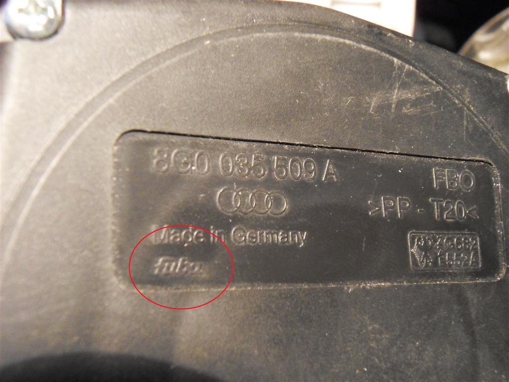

Nabend
FOBA- unsere Kabelbäume für die Heckklappe
FUBA- Antennen
[Bild: brji2mpwb5sjv0zuy.jpg]
Tach zusammen.
[Bild: SDC10747%20(Mittel).JPG]
SECHS!
Setzen Brauseonkel. Eine ordentliche Recherche sollte der Ursprung jeder Besserwisserei sein! Grandpa
p.s.: FOBA = Anton Forster in Germering (das ist der mit den tollen Kabelsätzen!)
Und für die persönliche Weiterbildung: KLICK MICH!
Brauseonkel zieht demütig den Hut vor dem Hopfenblütenteeverehrer aus dem Land der lecker Würste und behauptet das (teilweise) das Gegenteil Ja Massa Ja Massa Ja Massa
